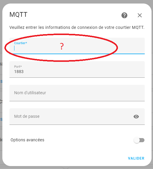

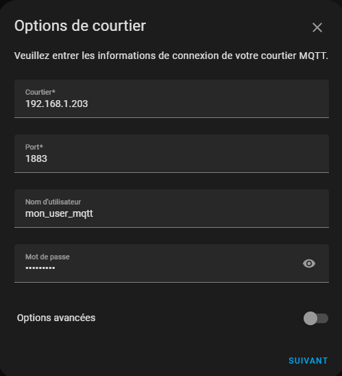

Suivant où et comment tu as installé MQTT, par l’add-on, ou autrement ça peut changer.
Mais c’est l’ip de Mosquitto ou le nom de la machine devrait passer aussi, comme « homassistant.local »
Chez moi je l’ai sur un autre machine (donc pas en add-on HA), j’y met l’ip de cette machine…
Pour un cas similaire, j’ai réinstallé tout ce qui avait un rapport avec mqtt hier, avec cette vidéo => https://www.youtube.com/watch?v=4y_dDgo0i2g

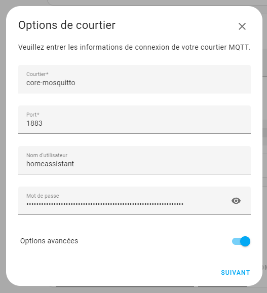

A priori, HA me met un nom d’utilisateur et un mot de passe d’office (ce qui est à priori normal ?)
Bon, c’est OK : en saisissant le nom d’utilisateur et le mot de passe dans la configuration de Z2M, il a bien voulu démarrer…
Merci @AlexHass et @Ludoc
