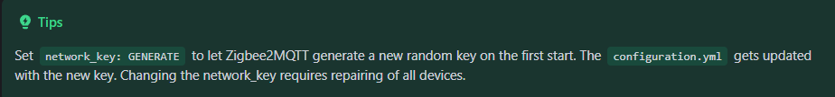

Bonsoir
Je m’en suis sorti en suivant le Tips proposé sur www.zigbee2mqtt.io en modifiant le fichier configuration.yml de Z2M:
Par contre Je dois réappairer tous mes devices. Heureusement HA a garder tous les noms !
Enfin ca va quand meme assez vite sauf pour ceux qui ne sont pas super accessible
Merci a vous
PS : J’ai désactiver la MAJ auto de mon SLZB-06
