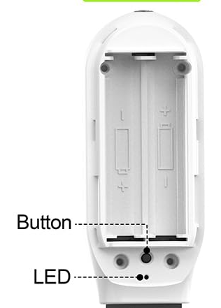

Je n’ai pas cet appareil, le bouton sert à le mettre en mode appairage ?
il faut laisser appuyer quelques secondes ?
en fait, tu appuies dessus 6 secondes et il passe en appairage. par contre j’ai l’impression que l’appairage se coupe, fait ou pas fait, au bout de 2mn environ.
