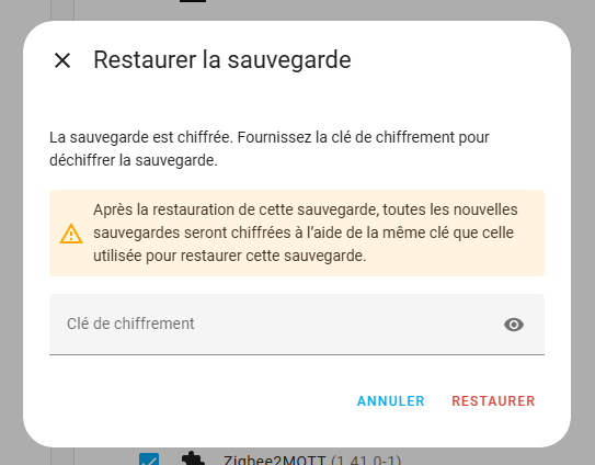

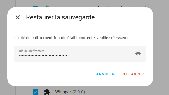

J’ai voulu recharger une sauvegarde faite avec le module « Home Assistant Google Drive Backup » mais quand je veux le restaurer via …/système/sauvegarde/… il me demande la clé de chiffrement que j’ai jamais pas.
J’ai bien le mot de passe pour google lors de la création des backup avec « Home Assistant Google Drive Backup » mais cela ne fonctionne pas.

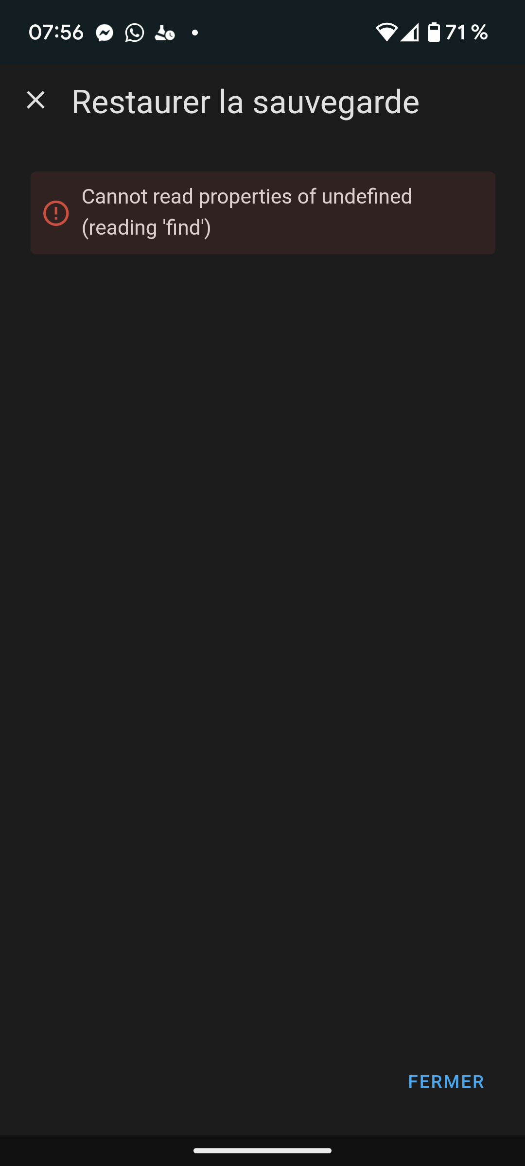

J’ai fini par réussir à télécharger la sauvegarde dans HA mais je ne comprends pas comment la trouver et la restaurer .

Tu as normalement eu cette clef lors de la mise a jour du mois dernier quand tu as paramétré les sauvegardes.
bonsoir,
non car je fais que des sauvegardes via « Home Assistant Google Drive Backup » depuis le début et j’ai pas eu de notifications.
le varan
Va voir dans paramètres, sauvegarde, configuration et clef de chiffrement.
salut,
il y a bien la clé mais quand je la copie , cela dit pas que la clé est incorrect
Là ca se complique… Et le kit d’urgence ? ( Aucune idée de ce que ça fait mais comme c’est au même endroit…).
en fait c’est la clé dans un fichier texte

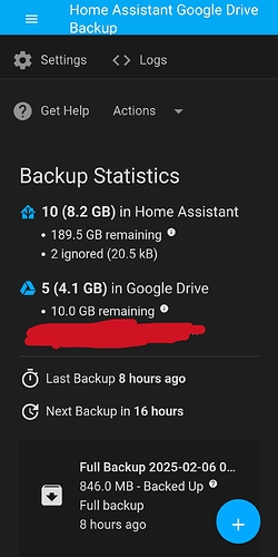

J’utilise aussi Google Drive backup.
Je n’ai pas configurer les sauvegardes a partir de HA. Uniquement dans le module complémentaire de Google Drive.

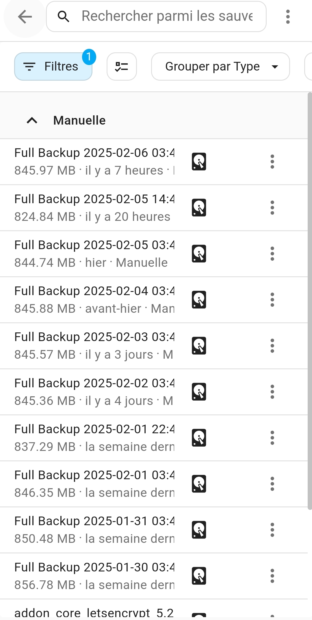

Je viens de faire le test sur mon HA de dev.
Sauvegarde faites par l’addon google drive sur le HA de prod (2025.1.4 donc disposant du nouveau système de sauvegarde), sans encryption depuis l’addon (puisque là aussi il est possible de crypter).
Import de la sauvegarde sur la machine de dev.
Restauration d’une partie de la sauvegarde et aucune clé ne m’a été demandée.

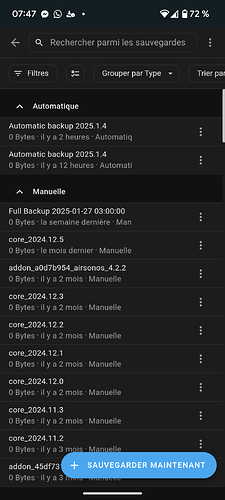

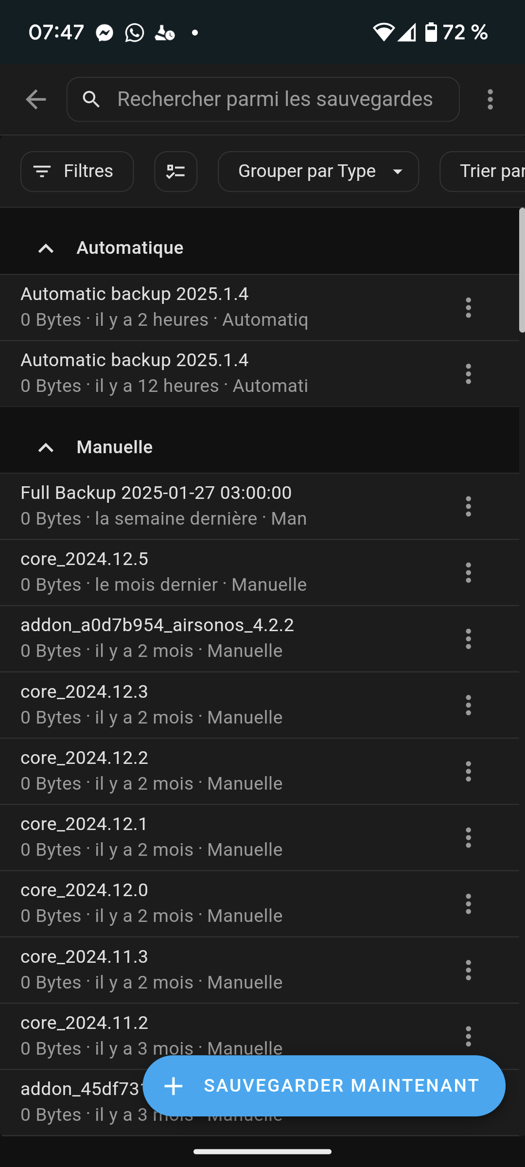

Ce matin maj Core, maintenant il ne reconnaît plus aucune sauvegarde.
HA les voient mais elles font 0 bytes. Dans Google Drive elles ne font pas zéro bytes :face_with_symbols_over_mouth:.

Message lorsque j’essaie la maj
Avant la mise à jour d’hier, pas de lien entre le nouveau système de backup et Google drive par défaut. C’est totalement différent de l’addon
Donc là, c’est la taille locale.

Car sur mon installation, Google Drive backup et un module complémentaire.
Je n’ai configurer aucune sauvegarde dans HA. (Uniquement sur Google Drive Backup)

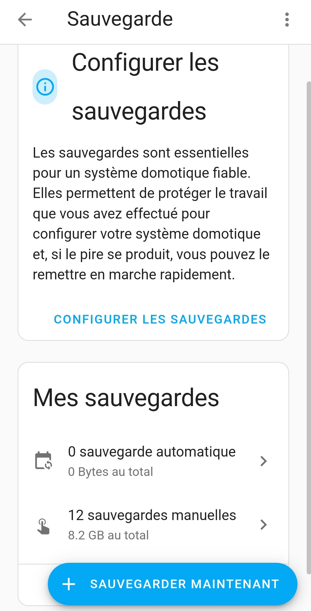

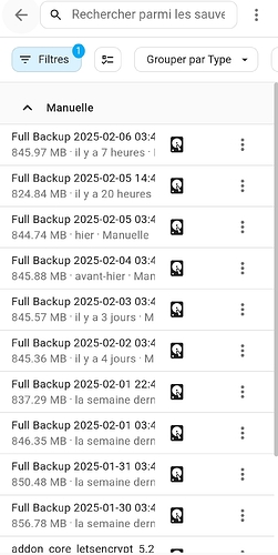

Les sauvegardes en local réalisé par Google DB sont bien présente dans onglet Sauvegarde de HA mais en tant que sauvegarde manuel.
Celle de Google Drive backup (sur le drive) ne sont visible que a partir du menu de Google Drive backup.
Je n’ai pas fait de restauration, depuis le changement de sauvegarde de HA, Donc je ne sais pas si elles sont cryptée. Mais j’aurais tendance à dire non.

Si tu sauvegardes depuis l’addon (et que tu n’as pas crypté avec l’addon) normalement il ne te demandera pas de clé.
salut,
elles sont cryptées aussi toutes celle de janvier et malheureusement j’en ai pas de décembre.
