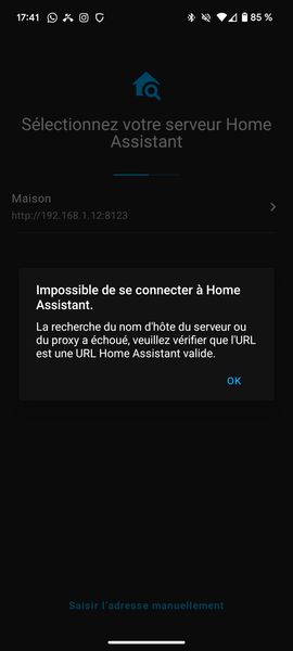

L’appli se lance bien, ma box nommée « Maison » est bien détectée sur mon réseau, je clique dessus, l’écran vire au noir quelques instant puis j’ai un message d’erreur :
« Impossible de se connecter à Home Assistant
La recherche du nom de d’hôte du serveur ou du proxy a échoué, veuillez vérifier que l’URL est une URL Home Assistant valide »
Le résultat est identique si je saisie manuellement http://homeassistant.local:8123.

Mets donc l’IP plutôt que le nom local
Et n’oublies pas de fixer l’IP de ta green
HA Green est elle connectée en filaire?
Quel rapport wifi ou filaire elle a une ip
IP fixée = appli connectée :+1:
Je l’avais pourtant lu quelque part mais je suis passé à côté.
Merci pour m’avoir mis sur la bonne voie.
