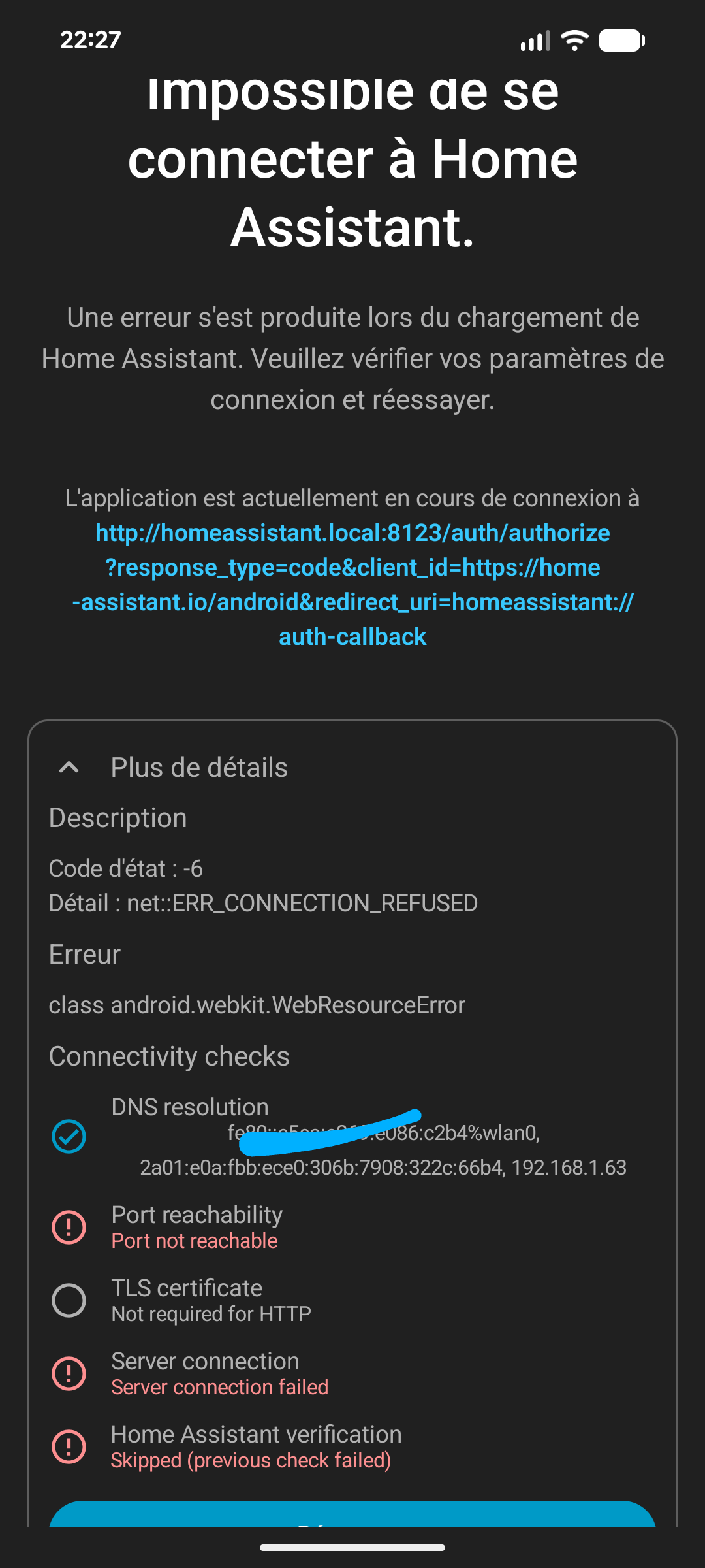

Je viens d acquérir le home assistant green, que je viens de brancher mais il m est impossible d accéder à sa configuration via l’ appli car erreur de connexion
Quand je vais sur l’ interface de ma Freebox il est bien connecté.
Je vous laisse une capture d’ écran du message d erreur de l appli.

essayes avec un navigateur en connexion privée vie http://192.168.1.63:8123
oups y’a un 8 de trop :wink:
c’est un petit piège :sweat_smile:

Merci pour l aide, mais malheureusement même en navigateur privé impossible de se connecter
ERR_CONNECTION_REFUSED
Y a t il un réglage particulier a faire sur la Freebox?
