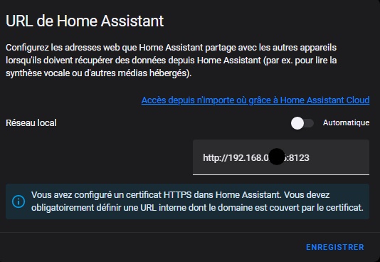

Je me connecte habituellement en https via un ND free. Jai bien renseigné une adresse locale celle de ma VM sur Syno) dans la config HA.

Quand tu arrives à te connecté en local, c’est via l’URL interne ou externe de HA ?
Pour le Syno en local c’est l’ip du DSM mais la VM en a une autre que je n’arrive pas à y accéder sans internet.
Pourtant l’ip est bien renseignée dans HA.

As tu essayé de te connecter a HM via le réseau local en http, sans la version sécurisé https( la version http est elle toujours autorisé ou redirige t’elle vers la version https).
Si le certificat lié à ton interface https n’est pas accessible depuis le réseau local, tu trouvera porte close.
Si je ne me trompe pas, si ton certificat pour le https de HA est pour un site web genre https:// 36.48.158.35:8123 et que tu l’interroge via https://192.168.0.22 … l’émetteur du certificat ne validera pas l’accès.

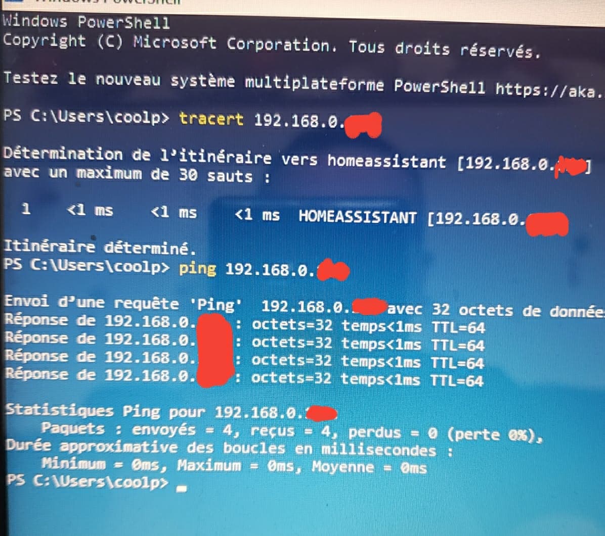

Je vais essayer d’effectuer un ping/tracert…en trouvant comment faire,(plus de réseau de nouveau :rage:).
Edit: le retour du ping et tracert

L’ IP est reconnu, vérifie si l’accès au port est ouvert
telnet 192.168.0.xx 8123
Sous Windows il faut avant activer le service.
