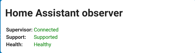

l’observer fonctionne quant à lui :

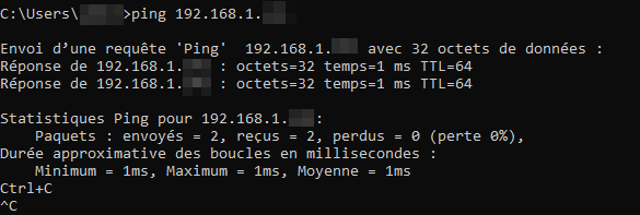

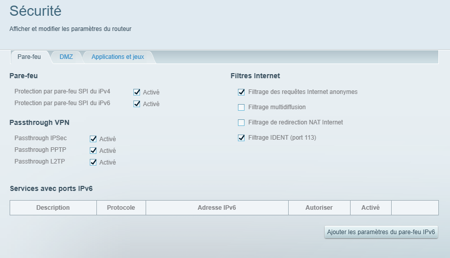

Je ping correctement le HA, pas de firewall en coupure, j’ai testé sans firewall local sur ma machine et sans wirewall IPv4 sur le Linksys :

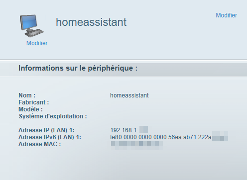

IP du HA réservé sur le linksys.

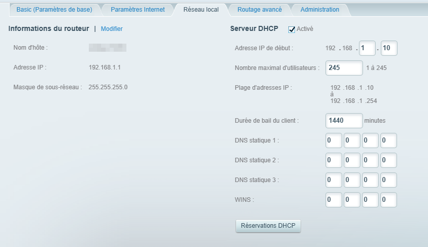

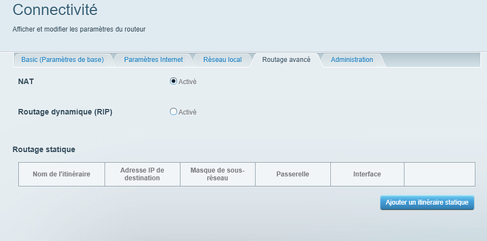

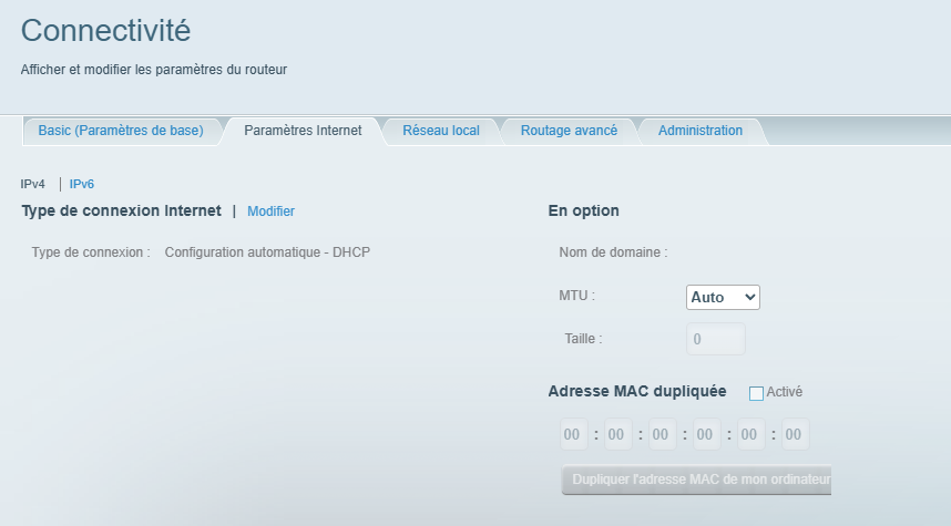

Voici la config coté Linksys :

Sur l’observer le port est bon et j’y accéde sans soucis.

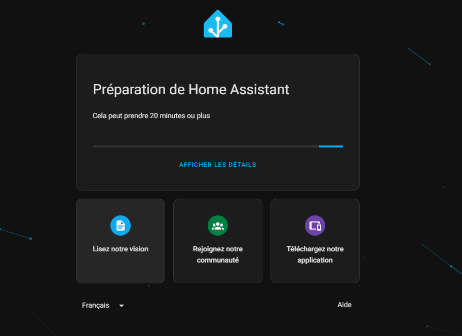

Voilà, après une fresh installation :
J’attends un peut et remets un screenshot en cas de soucis
C’est fonctionnel, une question me vient. Quand HA démarre la première fois il fait la préparation de HA, dois-je laisser la clé avec l’image de HA ? ou je peux la retirer ?

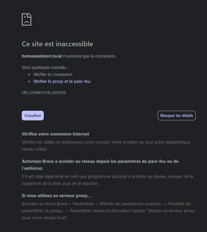

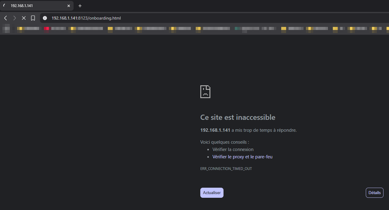

Ca vient de sauter, je créer mon compte et pouf déconnexion… Je ne comprends vraiment aps d’où cela peut venir, aucun reboot du NUC, aucun saut de connexion internet…
Vire le Onboarding dans l’URL. Tout ce qui est après le port est inutile
C’est lui qui me l’a mit automatiquement car il etait en train de faire l’onboarding.
J’ai commandé un RasPi5 pour faire le test et voir si ça vient du NUC, ou peut être du RZO.
Réception lundi, je ferais un update
Oui normal, et c’est bien pour ca que je te suggère de le virer … Le onboarding une fois terminé, n’a plus lieu d’être
mais là j’ai eu la déconnexion pendant l’onboarding, en gros au moment de créer mon utilisateur et mon mot de passe j’ai fait suivant et j’ai eu « Ce site est innaccessible » d’où le screen à ce moment là
