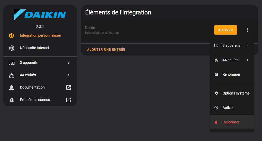

Je vous constacte car je n’arrive pas à retirer une intégration d’un custom_component :frowning:
J’ai eu beau :
  • la désinstallation du custom_component me demande bien-sûr de supprimer d’abord l’intégration
  • consulter le forum sur les intégrations récalcitrantes à la suppression
  • désactiver puis supprimer l’intégration
  • même avec des manipulations en redémarrant HA OS
Bref, rien n’y fait, je n’y arrive pas, je dois passer à côté de quelque de simple, mais faut croire que je n’ai plus supprimé d’intégrations/HACS depuis longtemps :sweat_smile:
Je vous remercie d’avance pour votre aide.

Il faut la supprimer dans appareil et service. Puis, après dans HACS. et redémarrer HA.
Hello @WarC0zes merci pour ton retour.
Oui oui c’est exactement ce que j’ai fait.
Mais j’ai beau cliquer sur « supprimer » dans Appareils et Services > Daikin Residential Controller, l’intégration ne disparaît pas
Essaye de vider le cache de ton navigateur.
Voilà il ne fallait aller chercher plus loin :slight_smile:
Même si après avoir vidé le cache, l’intégration était toujours présente, cela a permis de retirer le custom_component dans HACS.
Puis en redémarrant, HA a alors dit en « correction » qu’un module n’était plus présent pour exécuter l’intégration d’une version précédente et m’a proposé de la supprimer :slight_smile:
Merci @WarC0zes
