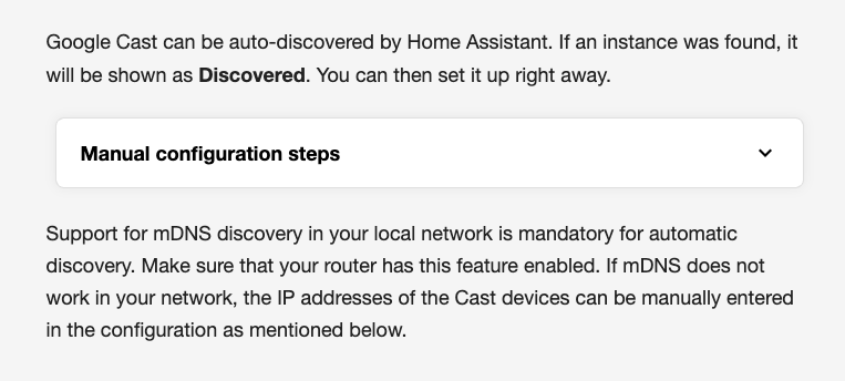

Comme la documentation de l’intégration l’indique, si tu ne peux pas utiliser le mDNS, tu dois déclarer manuellement tes Google Home qui sont dans les autres réseaux
