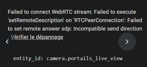

Sur mon profil utilisateur , j’ai un message d’erreur lorsque je veux visualiser le flux vidéo de ma sonnette. Sur n’importe quel autre profil le flux fonctionne.
Sur mon profil voici le message :
Quelqu’un pourrait il me dire vers quoi m’orienter pour résoudre mon problème.
Merci d’avance

Réponse trouvé à mon problème. Bug sur Android, en baissant la résolution cela fonctionne de nouveau
