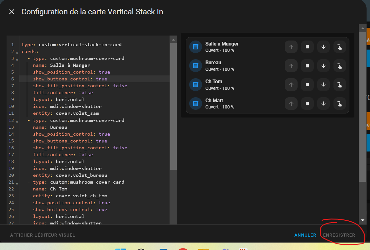

Impossible d'enregistrer mes modifications de cartes lovelace en yaml
Je viens d'essayer de modifier une carte de mon tableau de bord et je constate que le bouton "enregistrer" reste en grisé.
J'ai cela sur toutes mes cartes.

un bug de vertical-stack-in-card. Regarde ce post, tu as la solution de contournement.

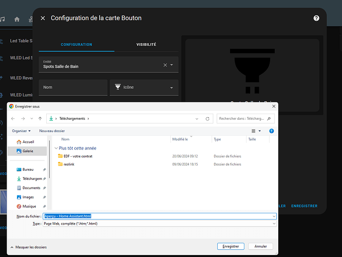

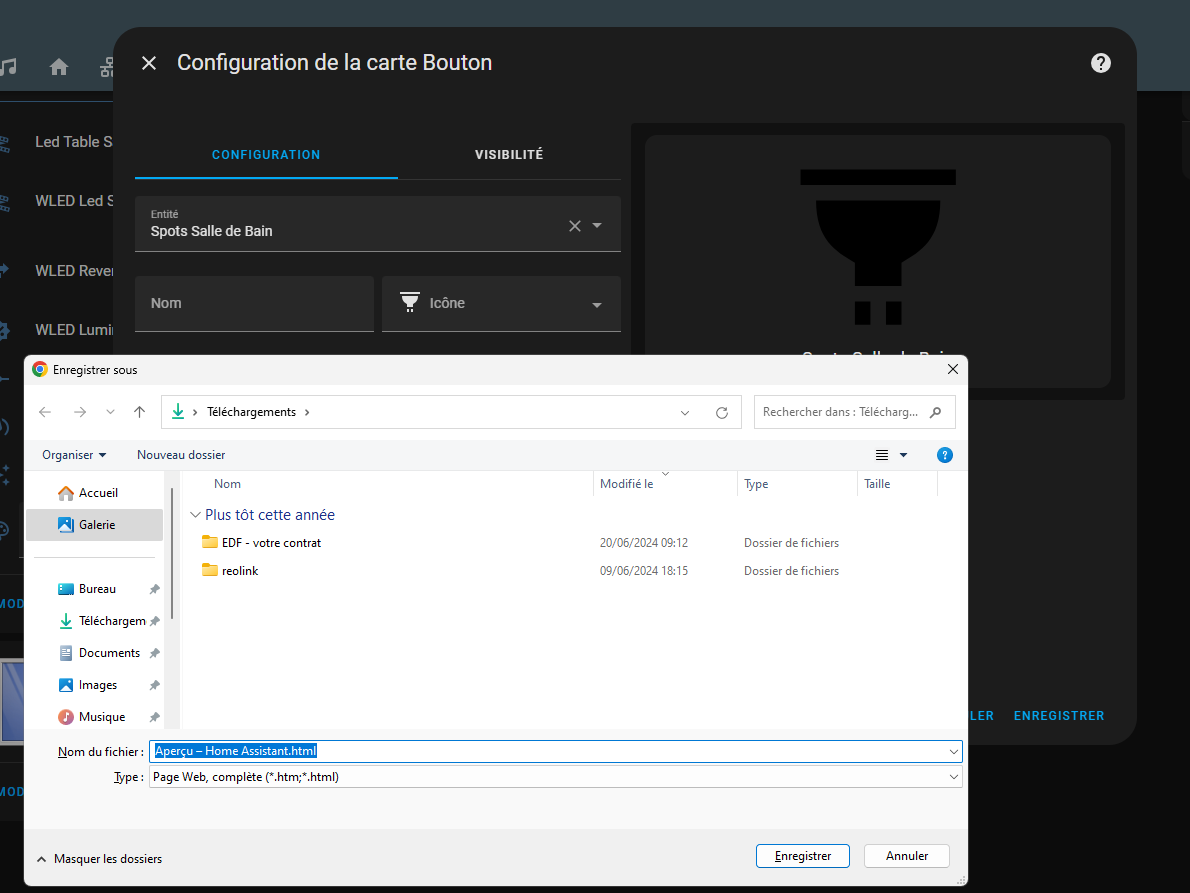

Et sur PC si tu fais un CTRL + S pour enregistrer la modification de tes cartes ?
Oups, maître @WarC0zes a donné la réponse :grin:
rien ne se passe quand je fais ctrl+S
Ça ouvre une fenêtre pour enregistrer un fichier :stuck_out_tongue:

je fais une manip encore plus simple pour contourner le problème
quand on passe en mode édition et que l’on a le message d’erreur, il suffit de se positionner sur
custom:vertical-stack-in-card
on fait « couper » (ctrl X) sur vertical-stack-in-card , on écrit vertical-stack et on « colle »(ctrl v) vertical-stack-in-card
le fait de juste copier/coller suffit pour débloquer l’éditeur
Pas sur d’être bien clair :slight_smile:
ah bon ? J’ai fait un copier / coller mais je n’ai pas essayé sans enregistrer entre les 2, bon à savoir !
si tu enlèves juste -in-card et le remets c’est bon?
edit:
je dit n’importe quoi lol , c’est une carte custom :rofl:
oui pas besoin d’enregister, je viens de faire l’essai

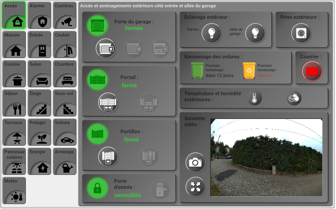

Non, beaucoup moins, j'en suis à 2250 lignes avec les templates là (une seule custom:button-card - en faisant des cartes plus simples, c'est moins lourd) :
C’est superbe en tout cas :ok_hand:
