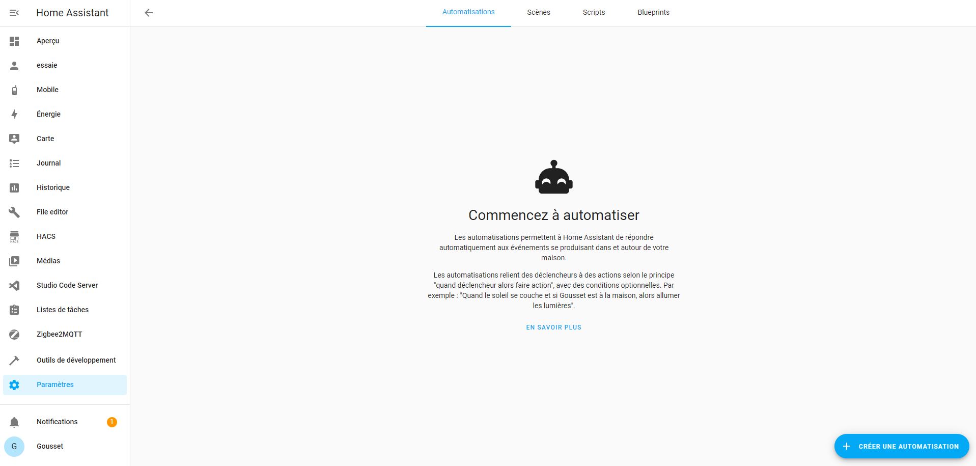

Tout à fait c’est vide en allant dans paramètres/automatisations et scènes il n’y a rien dans la partie automatisations.

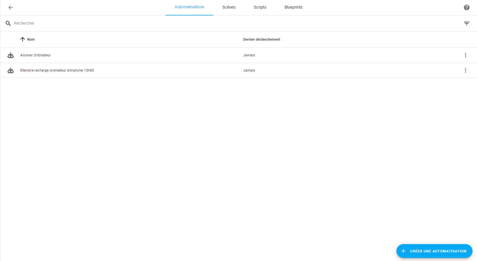

Merci @Krull56 @Giga77 mes automatisations apparaissent bien dans automatisations :+1: :+1: :+1:
J’ai dû un jour faire une mauvaise manip et enlever les lignes :woozy_face: voilà ce que c’est de mettre les mains dans le moteur sans rien connaitre à la mécanique.
Merci beaucoup pour votre aide.
Je n’ai plus qu’à essayer si l’automatisation fonctionne bien.

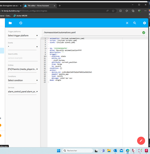

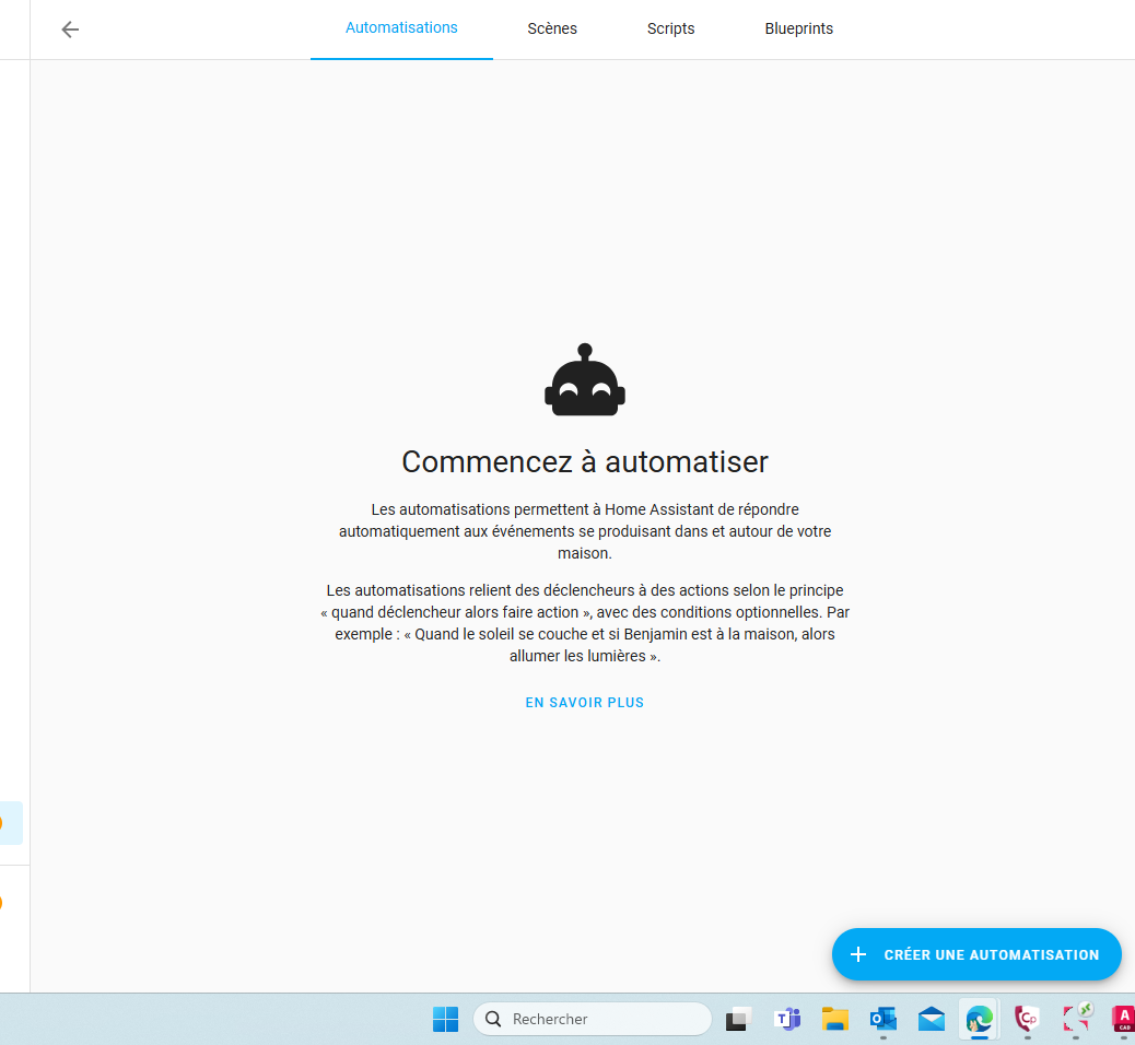

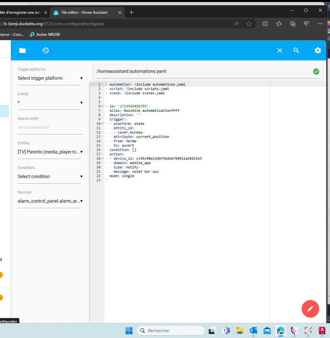

Bonjour, nouveau également dans HA j’ai le même soucis plus d’automatisation dans les paramètres mais présent dans file editor…
Hello @b-Benji
Les 3 premières lignes ( avec les include) doivent être dans le fichier configuration.yaml, pas dans automations.yaml
:face_with_hand_over_mouth:
Bonjour super ça marche merci bcp.
