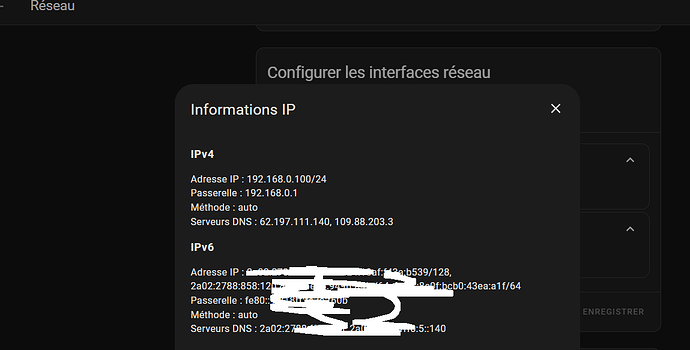

Oui, merci, Je viens juste de mettre la photo, c’est juste comme cela ?
en auto, c’est pas terrible pour un serveur. les 3 points doivent te donner le résultat.

laisse pas ton adresse ip v6 visible.

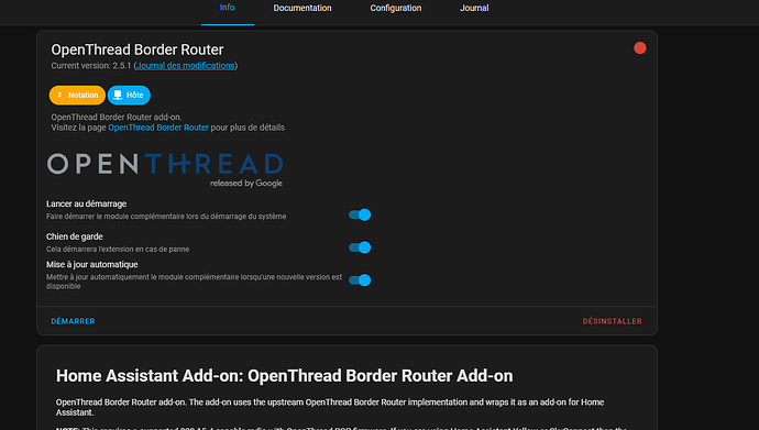

est ce que ton openthread a bien démarré ? voir les 2 curseurs lancer au démarrage et chien de garde (watchdog)
coté ip c’est OK
oui ça a bien démarré, avec chien de garde et tout et tout…
Par contre, je vois que chez toi c’est méthode « static » et chez moi c’est « auto », je dois changer ??

normalement, en static c’est mieux mais tu peux laisser comme ca pour l’instant.

Par contre, je constate que mon module complémentaire s’était arrêté, je viens de le démarrer à nouveau:
