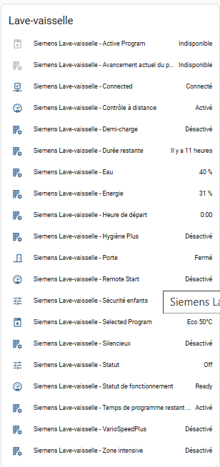

J’envisage d’acheter un Lave Vaisselle Siemens équipe de Home Connect. Vous avez quoi comme fonction et sensor ?

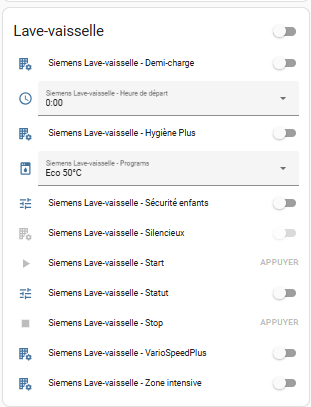

Voici 2 captures d’écran des fonctions et capteurs disponibles
Capture d'écran 2024-11-06 114438
Merci !
C’est pas mal du tout. Je vois que les boutons Start / Stop sont desactivés. Ils ne fonctionnent pas ? Parce-que c’est le plus intéressant pour mon cas d’usage

Mais il me semble que les boutons start / stop fonctionnent
Il y a un commutateur « statut » qui permet d’allumer le LV, mais je ne vois pas comment activer START & STOP.
Bonjour, je viens d’installer l’intégration Home Connect Alt, en partie grâce à vous, et je vous remercie.
Pour info, chez moi les boutons d’action ne sont pas grisés et ils fonctionnent !

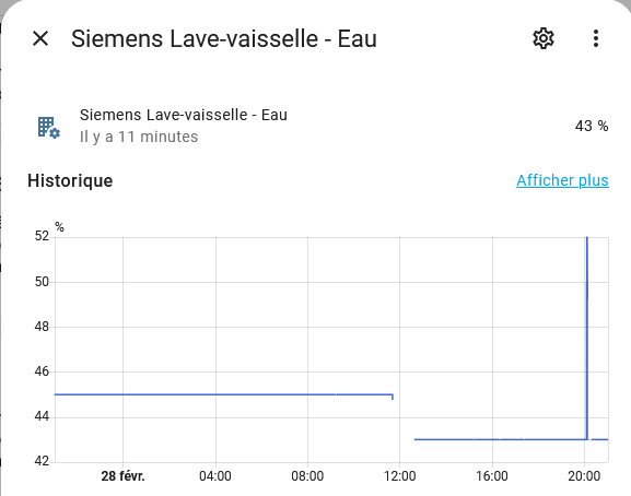

Savez-vous à quoi correspondent les champs d’information « Energie » et « Eau » ? Ils sont exprimés en pourcent, et chez moi ils ne bougent pas, ou de manière incompréhensible (sautent d’une valeur à l’autre instantanément, voire capture)
