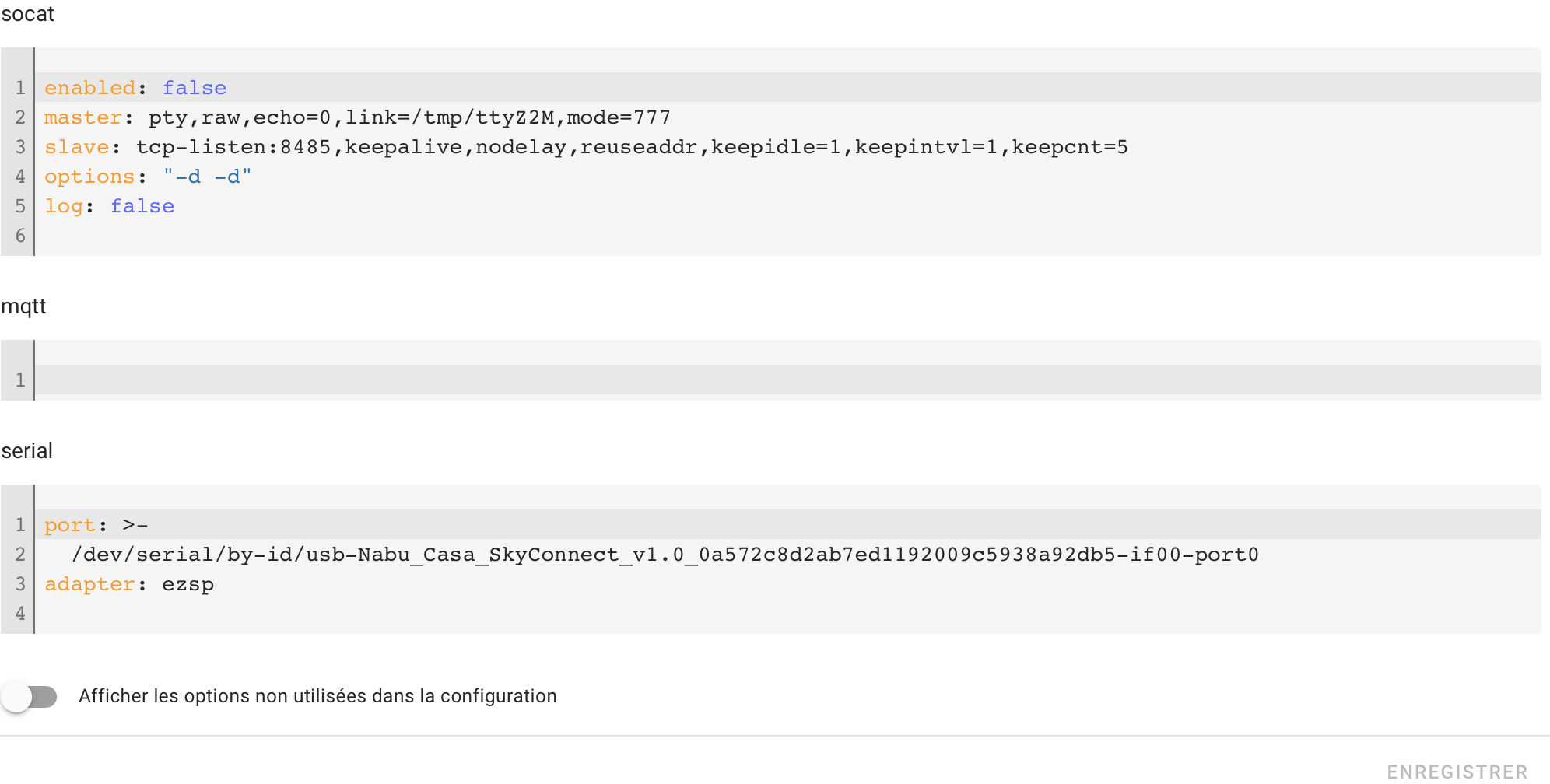

Voilà ce que me dit le système. Par hasard, est-ce lié à ma clef Sky Connect ? A la campagne, tout marche impec avec ESZP et Sky Connect. ZQMTT étant en version 1.39,1-1.
J'ai désactivé ZHA pendant l'installation. Faut-il le réactiver ou le supprimer ?

Grrr… Tu as laissé ezsp dans ta conf Z2M au lieu d’ember ? :thinking:
Bonsoir, il faut que tu ignores ZHA puis, comme l’a suggéré @anon21985933 il faut flasher ta clé skyconnect avec le bon firmware puis changer l’adapter EZSP pour EMBER.

Comme vous pouvez tous le constater, la clef marche nickel. Même en EZSP... Une explication ?
Depuis la version 1.37.0 , ca passe sur le driver Ember. Et comme expliquer par le dev, le driver Ezsp est abandonné. Si ta une veille version de Z2M , pas de soucis. Mais les prochaines version de Z2M, ca ne fonctionnera plus. Il faudras obligatoirement passer par le driver Ember

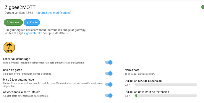

Merci pour ta réponse plus que rapide. Voici ma version Z>2M
C'est la dernière non ?
Oui, c’est bien la dernière. Mais dans quelque prochaine version de Z2M, ça ne fonctionnera plus, il laisse le temps à l’utilisateur de basculer vers Ember. Ember est mieux optimiser, que Ezsp.

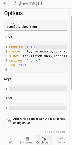

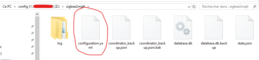

Pour la configuration de Z2M, il faut regarder directement dans le fichier configuration.yaml qui se trouve dans le dossier zigbee2mqtt .
(Il te faut utiliser l'éditeur de texte ou notepad pour le lire/modifier)
Si tu dois consulter ta configuration, ou la modifier, c'est uniquement dans ce fichier.
Modifier ta configuration dans le module complémentaire ne sert a rien (uniquement valable lors de la première installation).
Par exemple mon fichier de configuration qui apparaît dans le module complémentaire est quasi vide..c'est assez déconcertant au début.

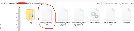

C'est pour cela qu'il te faut regarder dans configuration.yaml, celui qui ce trouve dans le dossier /config/zigbee2mqtt !

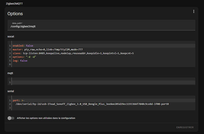

exemple, ma configuration par le UI au premier lancement de Z2M

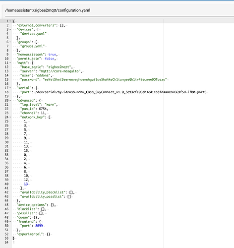

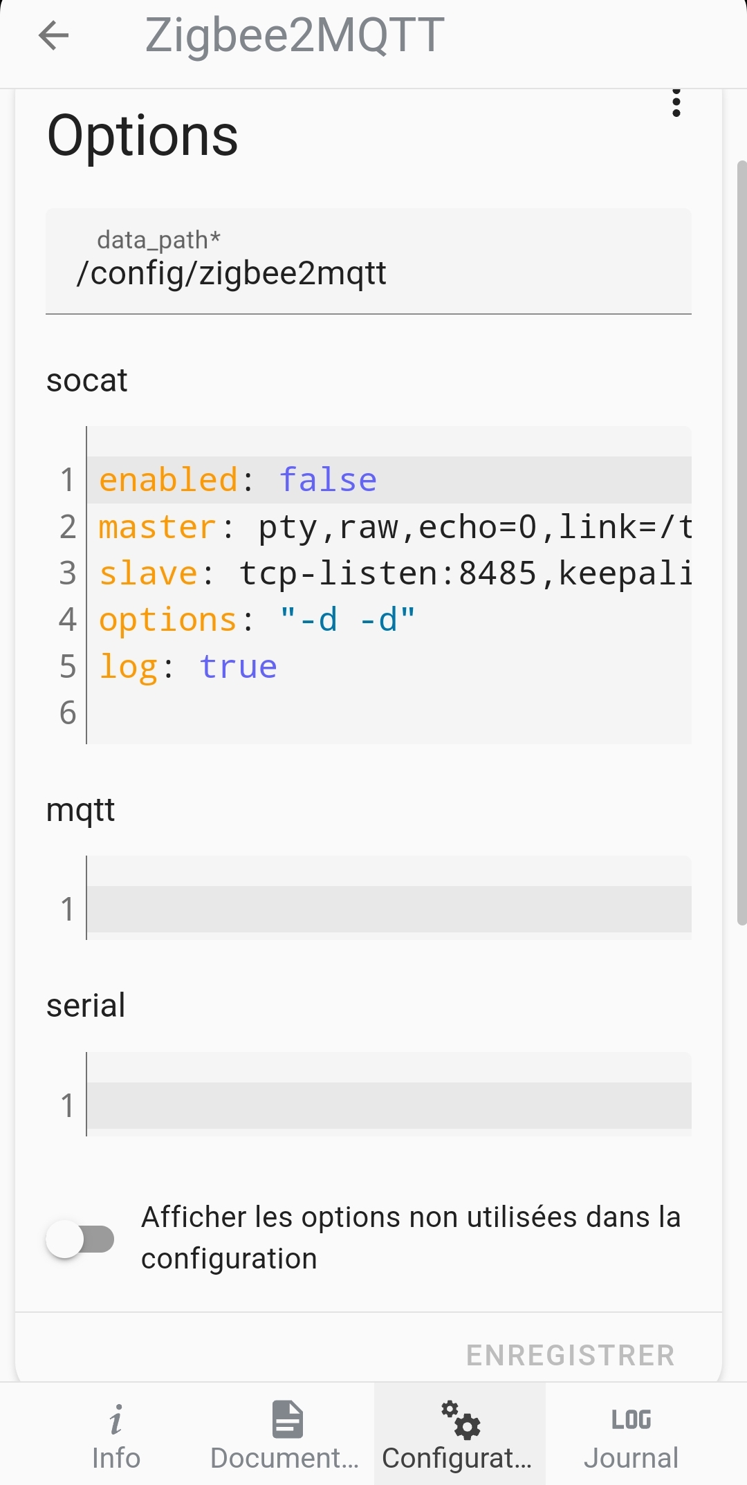

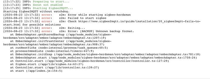

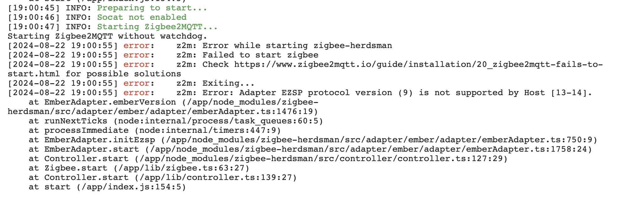

Bon. Ça ne marche pas. J'ai bien désactivé ZHA. J'ai effacé ZQMTT et MOSQUITO BROKER. Je les ai réinstallés après avoir redémarré HA. Bref, il me dit des choses différentes.

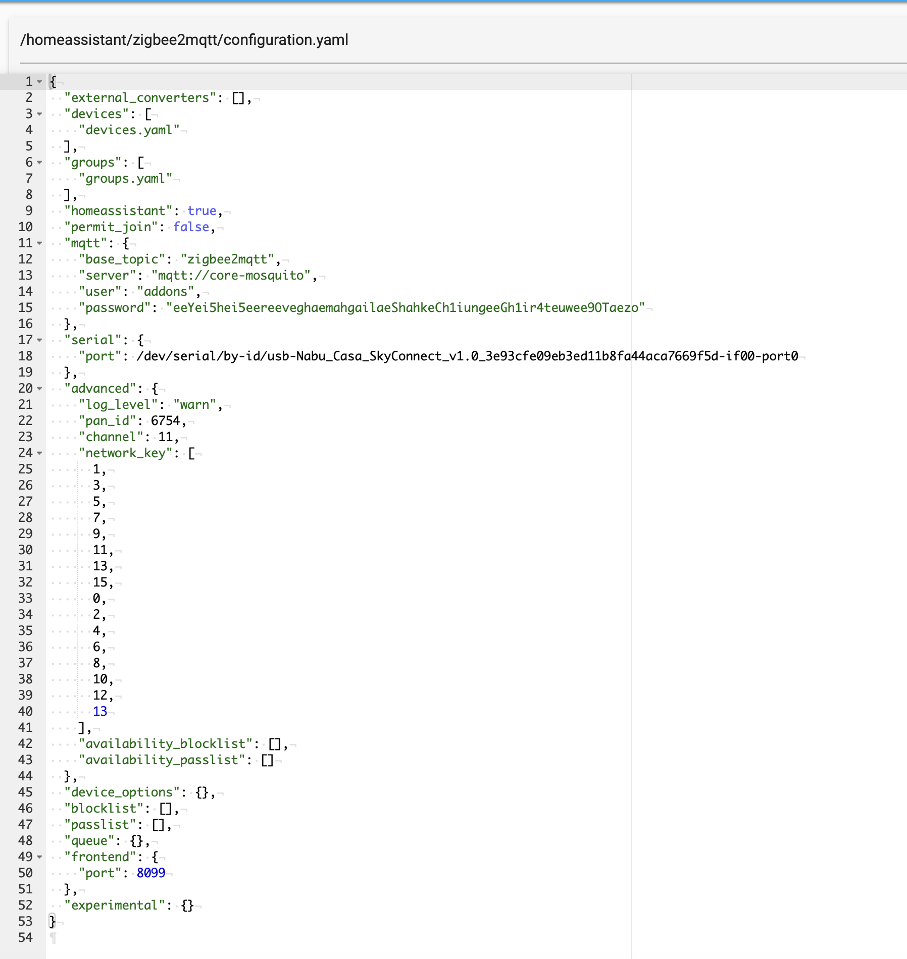

Voici ma conflit YAML :

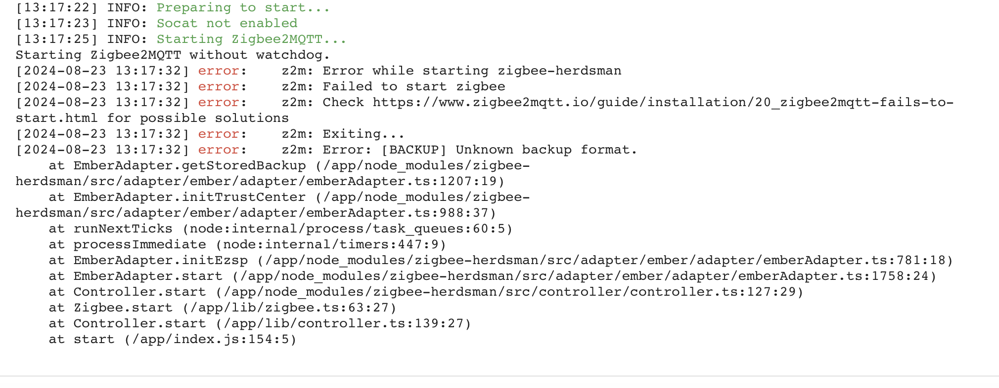

ET voici ce que me raconte le journal :
Que se passe-t-il ? Evidemment, j'ai fait comme demandé. Je n'ai pas créé d'user et de password. Juste ajouté le chemin de la clef et l'adapter EMBER.

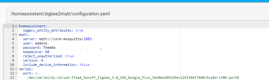

Je ne sais pas pourquoi tu as des { [ ] } dans ton configuration.yaml de Z2M.
Ça doit ressembler à ça :
c'est configuration, est pas automatique. c'est a modifier soit même.
devices:
  - devices.yaml
en tout cas il apparait pas adapter: ember dans ton configuration.yaml.
Tu devrais supprimer le configuration.yaml du dossier de zigbee2mqtt. Configurer Z2M par le UI et relancer Z2M.
dans serial pour ta clé skyconnect:
port: >-
  /dev/serial/by-id/usb-Nabu_Casa_SkyConnect_v1.0_XXXXXXXXXXXXXXXXXXXXXXX-if00-port0
adapter: ember
