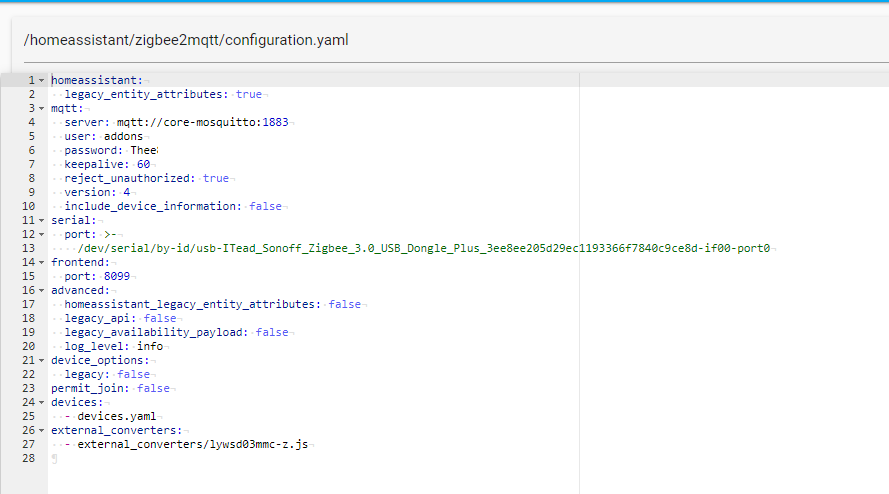

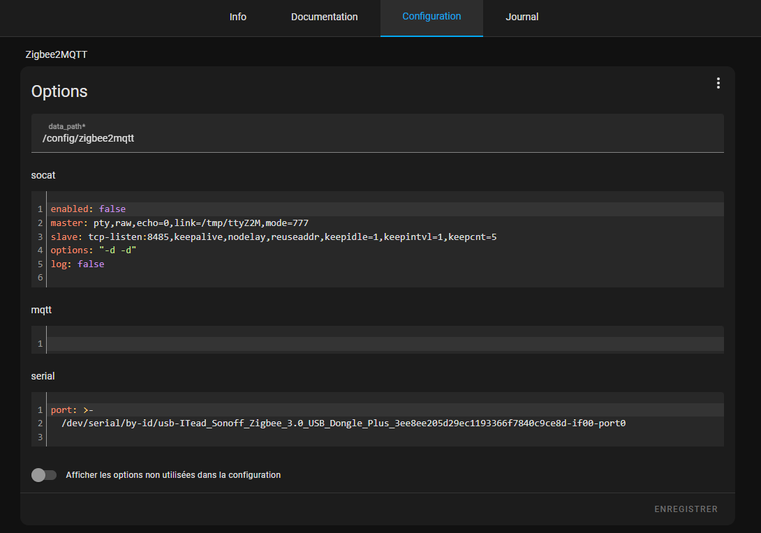

Impossible d'installer ZQMTT2 ! Je deviens (presque) fou
Je ne sais pas pourquoi tu as des { [ ] } dans ton configuration.yaml de Z2M.
Ça doit ressembler à ça :
c'est configuration, est pas automatique. c'est a modifier soit même.
devices:
  - devices.yaml
en tout cas il apparait pas adapter: ember dans ton configuration.yaml.
Tu devrais supprimer le configuration.yaml du dossier de zigbee2mqtt. Configurer Z2M par le UI et relancer Z2M.
dans serial pour ta clé skyconnect:
port: >-
  /dev/serial/by-id/usb-Nabu_Casa_SkyConnect_v1.0_XXXXXXXXXXXXXXXXXXXXXXX-if00-port0
adapter: ember
Bien lire le tuto
