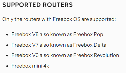

Je voulais te copier un trucde la doc de l’intégration, mais …
Oui, j’ai vu ca, mais il me semble avoir vu lu quelque part que la Ultra (V9) était reconnue.
Effectivement c’est curieux que ce ne soit pas listé… j’ai vu des gens l’intégrer..

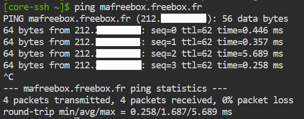

Ça te renvoie quoi comme ip mafreebox.freebox.fr sur une Freebox bridgée c’est peut-être déjà la le problème :wink:

Bin tu as un bete ping mafreebox.freebox.fr ou mieux un nslookup mafreebox.fe
ça passe par l’IP publique a tout le coup puisque tu es en bridge
Par contre je vois pas ce que tu compte faire avec la Freebox en bridge dans HA ?
Voici la copie d’écran du ping
Pour nslookup, je vois bien mon adresse publique.

Mets ton ip pulique dans l’intégration de HA
J’ai caché ton IP publique. penses-y les prochaines fois :wink:
Merci @WarC0zes Je n’avais pas fait attention, je l’avais vu sur le nslookup mais pas sur le ping.

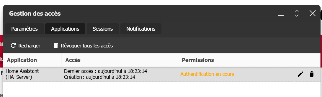

L’IA me demande de taper le code curl -X POST -H "Content-Type: application/json" -d '{"app_id": "fr.freebox.homeassistant", "app_name": "Home Assistant", "app_version": "1.0", "device_name": "HA_Server"}' http://mafreebox.freebox.fr:80/api/v10/login/authorize/
La freebox me demande, ce coup-ci, de valider.
Mais Home Assistant est toujours en authentification
Gemini me dit de relancer l’intégration et de mettre l’adresse mafreebox.freebox.fr et le port 4286, mais j’ai toujours une erreur
