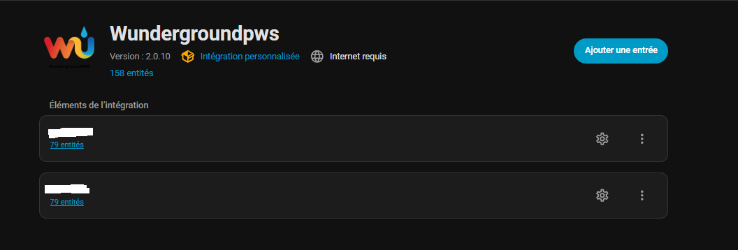

Pourtant cela fonctionne bien que problème !

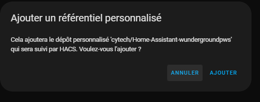

Relis bien là doc, à tu ajouté le repository dans HACS?
Ce n’est pas dedans par défaut; étapes 2, 3 & 4 :
Once HACS is installed, follow these steps:
  1. Open HACS within HomeAssistant
  2. Within HACS, select the 3-dot button (top right) and then Custom repositories from the menu
  3. In the dialog that appears, enter the following:
  • Repository: cytech/Home-Assistant-wundergroundpws
  • Category: Integration
  1. Click Add
  2. Now in the Search tab of HACS, search for « wundergroundpws »
Sinon tu peux faire un lien direct par Open your Home Assistant instance and open a repository inside the Home Assistant Community Store.
et en bas
Effectivement j’avais commis une erreur de saisie
Une fois corrigé ça marche encore merci
