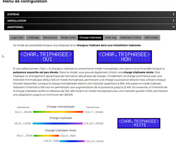

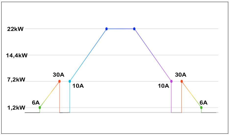

Je pense avoir compris la logique, Si on démarre en monophasé la borne va rester en monophasé jusqu'au maximum possible au lieu de passer en tri à partir de 3,7KW.
Pour ma part, je suis monte jusqu'a 28Amp en monophase Ma limite etait la production solaire.

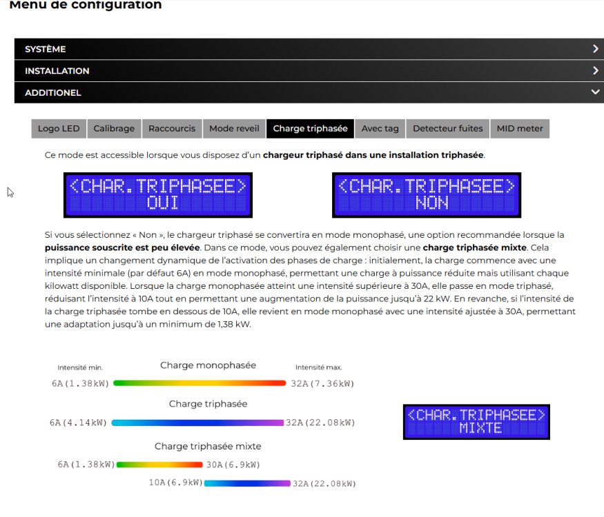

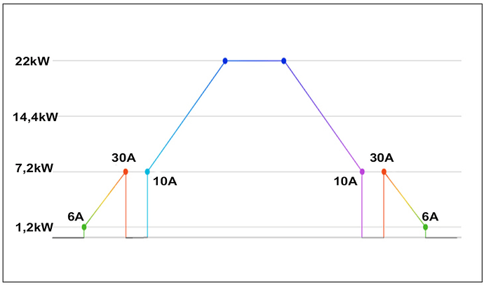

Je viens de trouver ce lien qui explique plus en detail le fonctionnement
La charge tripashée mixte avec Trydan
La regle precedente etait (source commentaire lien precedent)
"Si l’intensité en monophasé augmente et dépasse trois fois l’intensité minimale configurée (par défaut 1 × 3 × 6 A = environ 4 kW), la borne bascule alors en charge triphasée.
À ce moment-là, l’intensité minimale est appliquée aux trois phases, c’est-à-dire 3 × 6 A = environ 4 kW."
donc pour moi l'effet bascule etait à 4KW, avec la nouvelle règle la bascule est aux alentours de 7KW.
je pense que pour eviter ça, il faudrait que V2C gere la descente differement, il faudrait attendre que l'on soit à 4KW avant de rebasculer en monophase.
