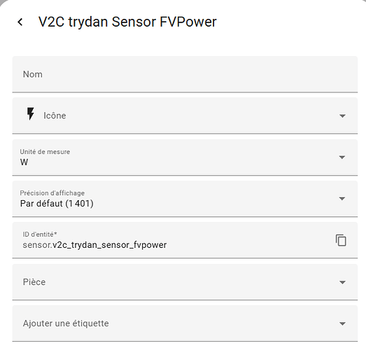

Du coup je me dis que pourrais récupérer cette information directement dans ma borne qui dispose de cette information au travers de cette entité.
Sauf que c’est en W et j’ai vu quelques tutos pour passer cela en WH mais je suis perdu sur ce point .

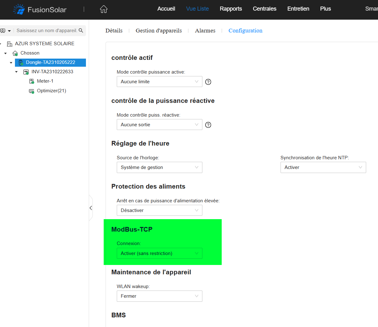

Salut, sauf erreur de ma part, tu ne peux pas ouvrir 2 connexions modbus en même temps sur le même port, et le Huawei ne permet pas d’ouvrir 2 ports pour 2 connexions differentes.
Si ta borne communique directement avec l’onduleur via modbus, alors c’est mort pour HA.

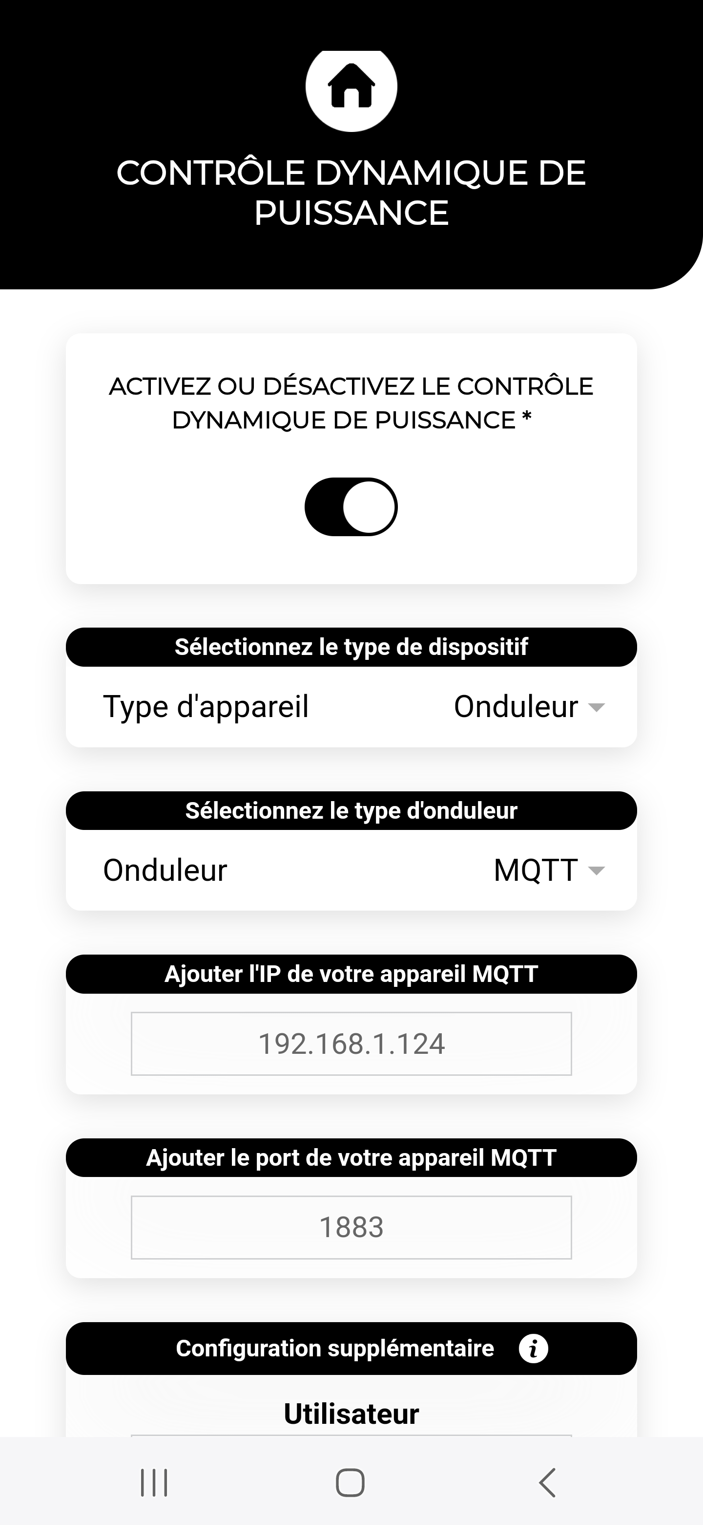

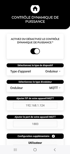

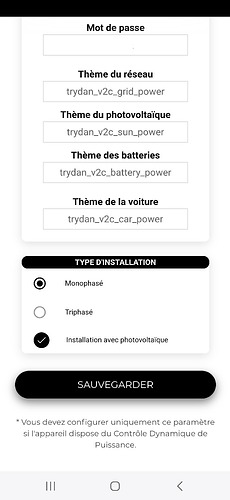

3/ Une fois cela en place, direction l’application V2C et tu configures avec tes infos. Tu sélectionnes « Onduleur / MQTT », l’ip de ton broker, utilisateur et mdp, etc… Les thémes (topics) sont déjà renseignés dans l’appli et ce sont ceux que l’on utilise dans l’automation HA.

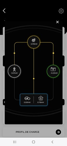

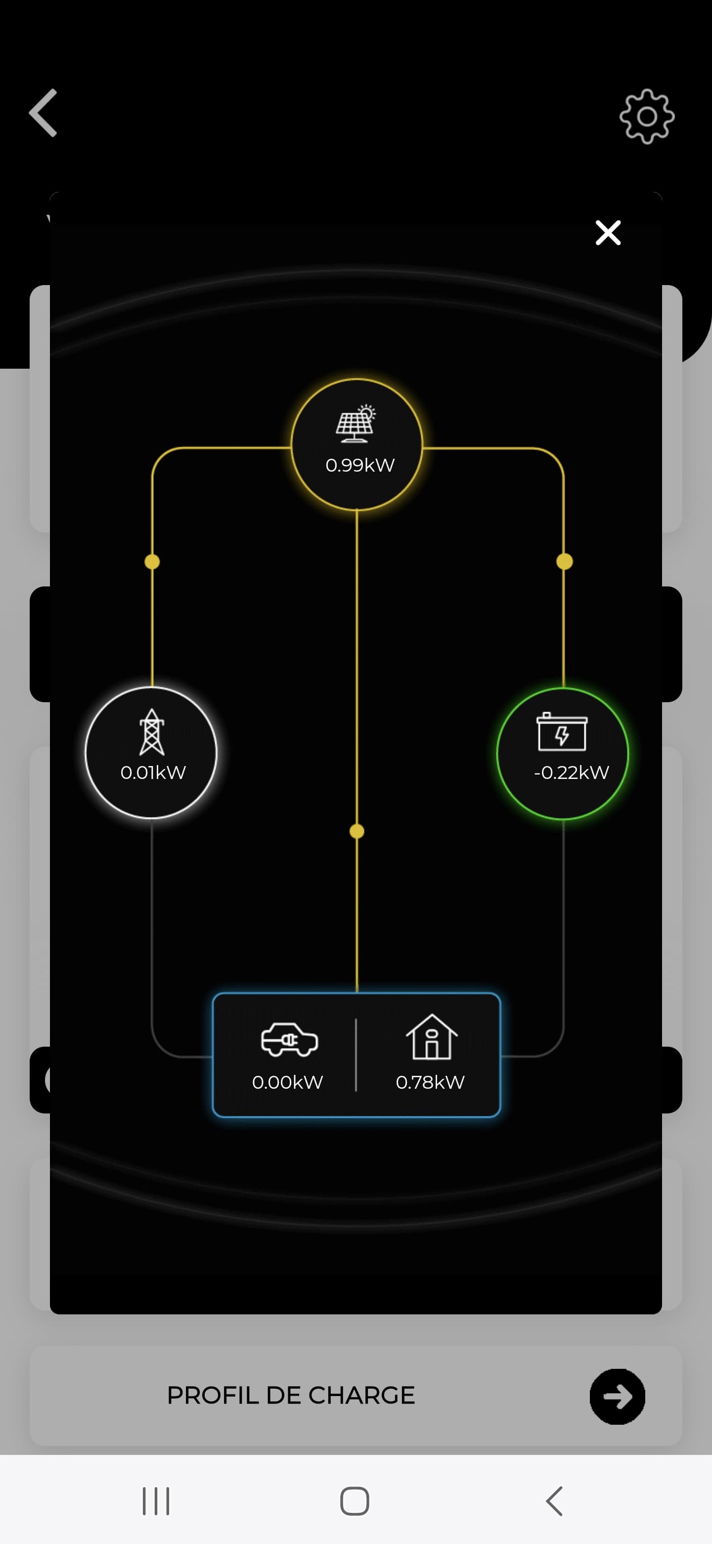

Tu valides et tu as toutes les infos qui désormais remontent dans la borne ^^

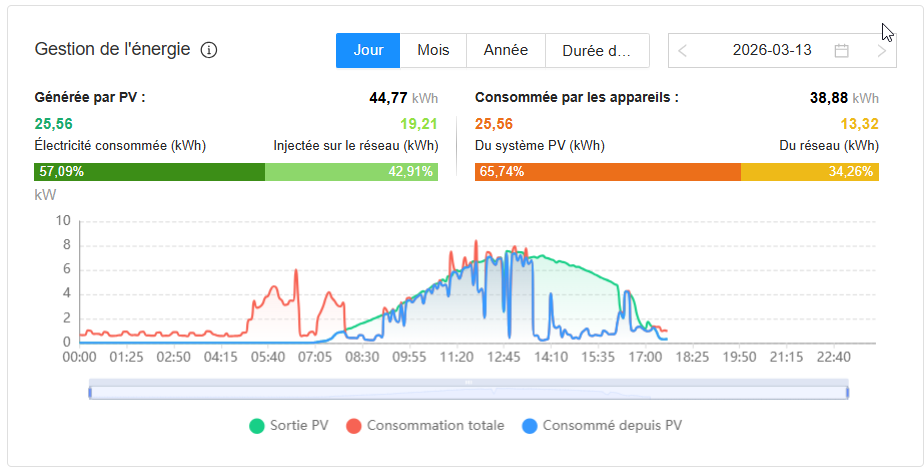

Apres quelques mois d’exploitation chez moi ne triphasé cela fontionne plutot pas mal avec le MQTT. la réactivité est pas folle mais suffisante; en meme temps chez moi il y a beaucoup d’appareils en monophasé qui démarrent de façon inopinée. mais cela me suffit :wink: Merci pour l’aide trouvée ici.
Exemple aujourd’hui d’une charge de la voiture ne passantparle MQTT de HA de 9h à 13h30.
