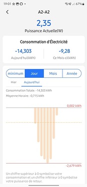

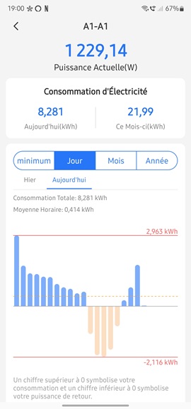

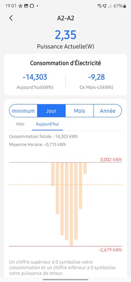

J’ai intégré un compteur d’énergie à 6 capteurs bidirectionnels, à savoir le Refoss EM06.

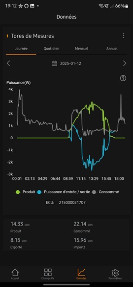

Avec l’application Refoss, mes capteurs m’indiquent des infos qui me semblent correctes en comparaison avec ce que je retouve sur APSystem :
En sachant que A1 est sur mon arrivée générale, A2 sur mon câble entre le tableau photovoltaïque et le général.
Jusque-là, tout va bien.

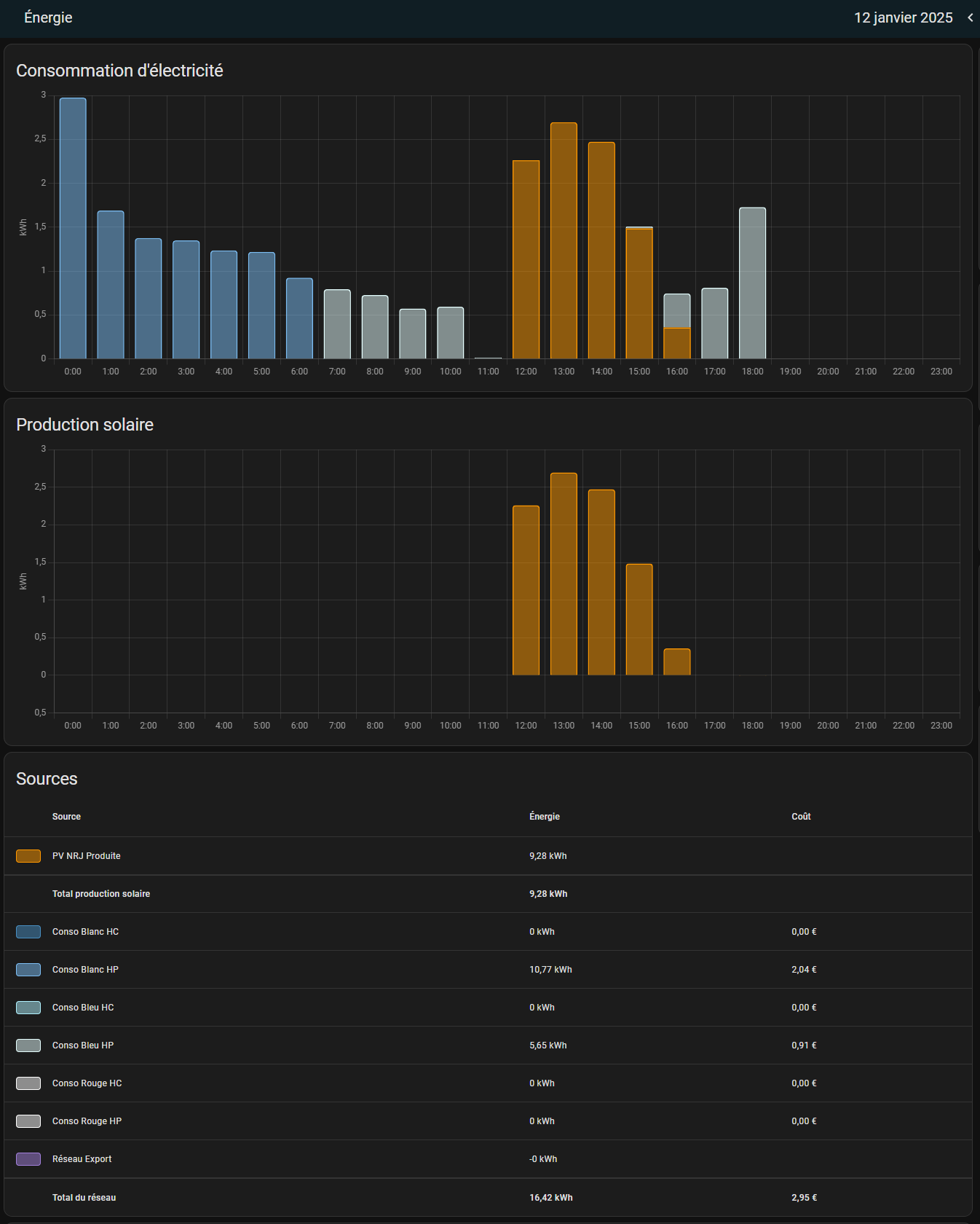

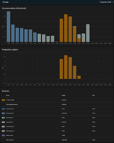

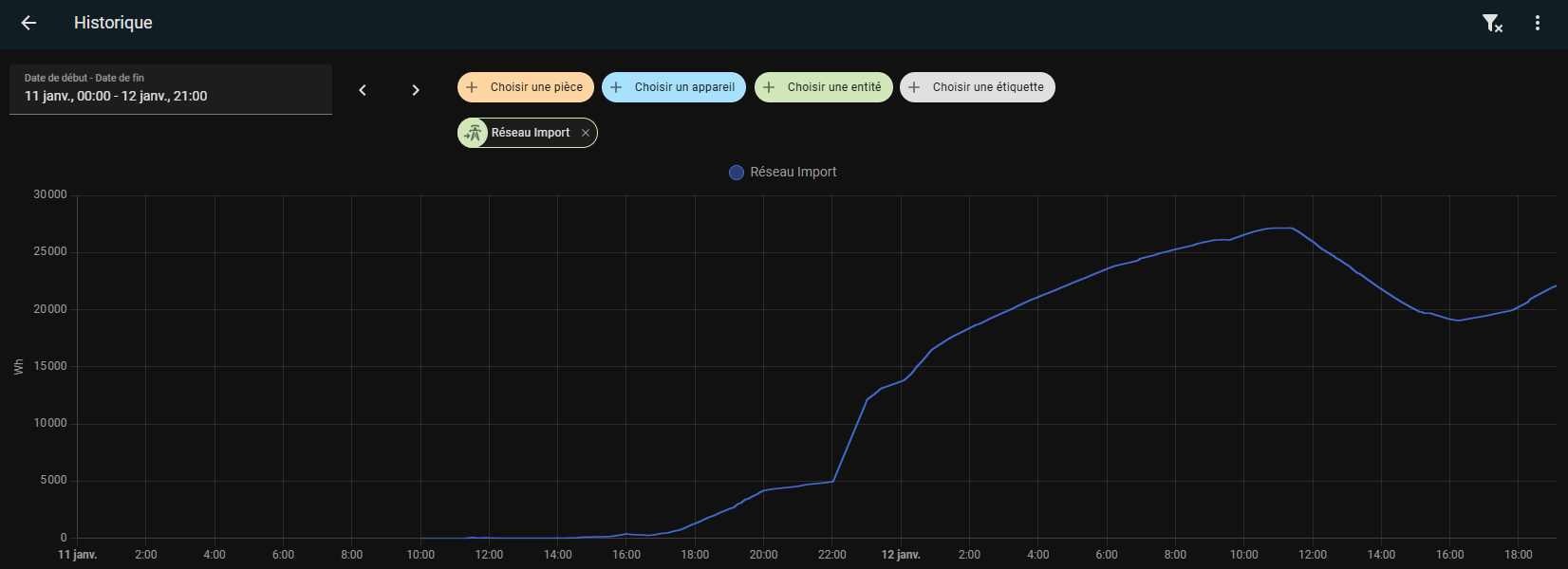

Le problème, c’est que sur HA, il semblerait que :

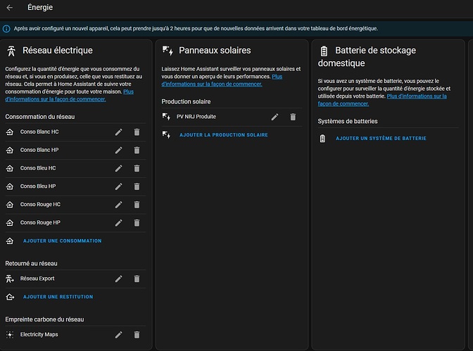

Ma config de dashboard énergie :
Si quelqu’un est en mesure de me dire ce que je ne fais pas comme il faut, ce serait génial !

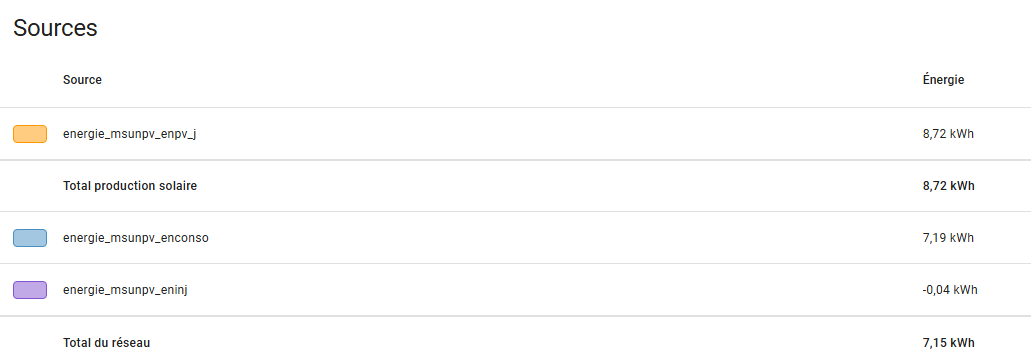

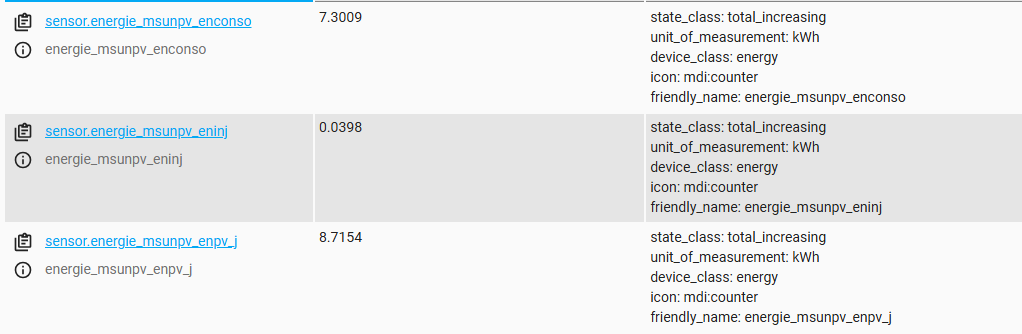

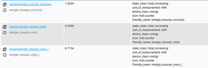

Pour que ça fonctionne dans HA il faut :
Que la conso reseau soit en valeur positive
Que la production soit en valeur positive
Que l’export soit en valeur positive.
Donc si sur les screen que tu montres tu as eu de l’export et qu’il n’apparait pas sur HA c’est que probablement ta valeur est en négatif.
Comme tu peux le voir mes valeurs sont toutes en positif eninj étant celle d’export.
Ce qui donne dans le tableau energie :

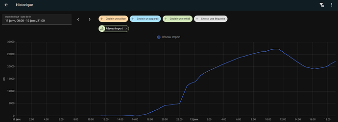

Car moi j’ai essayé avec les pinces dans un sens puis dans l’autre, mais je n’ai jamais d’incrément d’export, c’est l’import qui diminue avec le Refoss.
J’avais bien la conso en positif, la prod j’ai essayer avec du négatif, puis du positif (2x chaque avec différents templates et intégrales).
Après vérification plus poussée, sur l’application Refoss, les graphiques sont explicites (ils montrent bien l’import/export, mais le cumul est faussé : l’import incrémente le total « import », l’export fait baisser le total « import », mais le « export » reste à 0.
Même si je remets tout à 0 et que je commence par exporter, mon import tombe alors dans le négatif, mais toujours 0 export.
