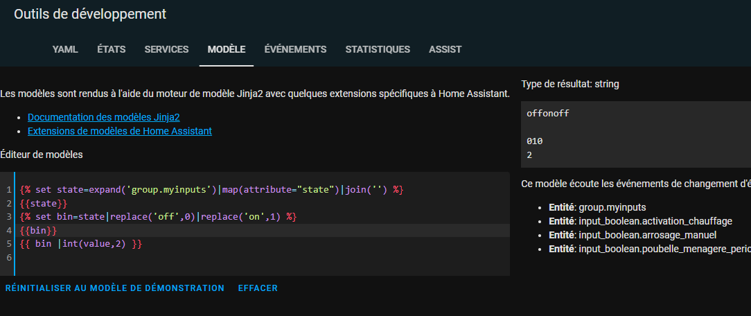

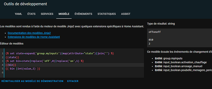

  • a partir de là, on peux lancer un calcul (concatenation des valeurs, transformation en 0/1, convertion binaire décimale…
    {{ expand('group.myinputs')|map(attribute="state")|join('')|replace('off',0)|replace('on',1) | int(value,2) }}
Si on décompose pour l’exemple
Merci, j’ai tester et cela fonctionne!
