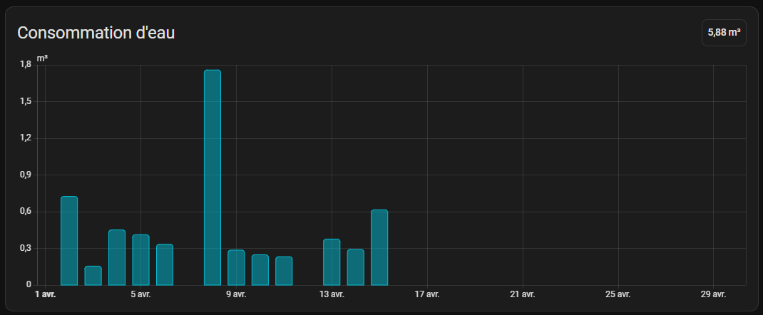

Index compteur d'eau décalé de 24 heures
Je récupère l’index de mon compteur d’eau avec un script Python qui utilise l’API interne du site SOGEDO.
Le problème c’est que j’ai l’index de la veille.
Comment décaler d’une journée dans le tableau de bord Energie ?
Exemple, le dernier index est celui du 14 Avril mais il est affiché à la date du 15 Avril:

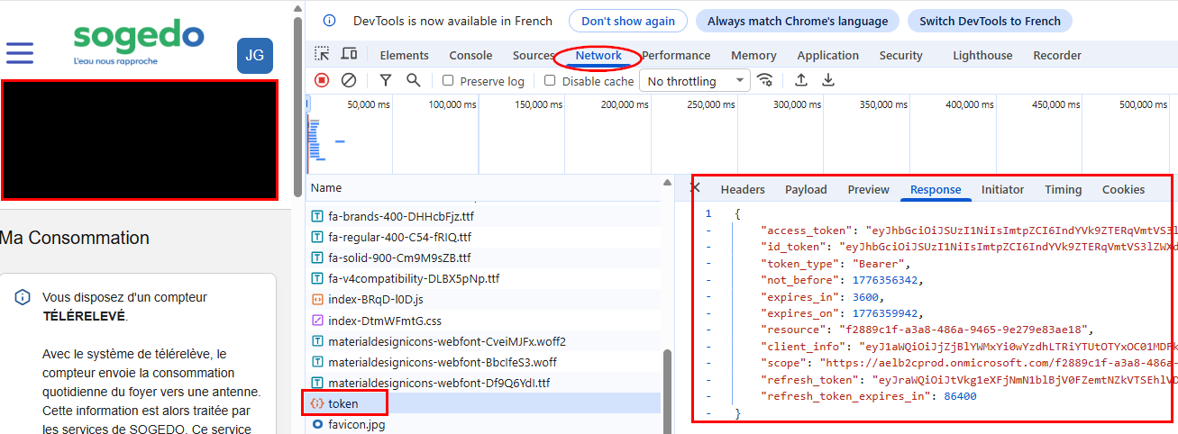

C’est un peu complexe.
Il faut se connecter au site Sogedo avec ton identifiant, puis faire F12.
Dans la section ‹ Network › il faut retrouver le ‹ token › où se trouve toutes les informations nécessaires.
Il faut ensuite créer un fichier token.json avec les infos suivantes (trouvées dans le token):
    "client_id": "f2...",
    "meter_id": "17c...",
    "access_token": "ey...",
    "refresh_token": "ey...",
    "expires_on": 1776063940,
    "refresh_token_expires_in": 85791,
    "obtained_at": 1776060340
Et mettre ce fichier dans le répertoire /config/sogedo.

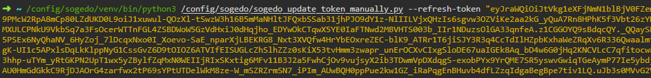

La connexion au site est assurée pour 24 heures, mais je n’arrive pas à récupérer automatiquement un nouveau ‹ refresh_token ›.
Je le fais donc manuellement tous les jours (oui, c’est pas top) en allant sur le site Sogedo, puis en faisant F12 et en récupérant le ‹ refresh_token ›, puis en lançant ce script depuis le terminal:
