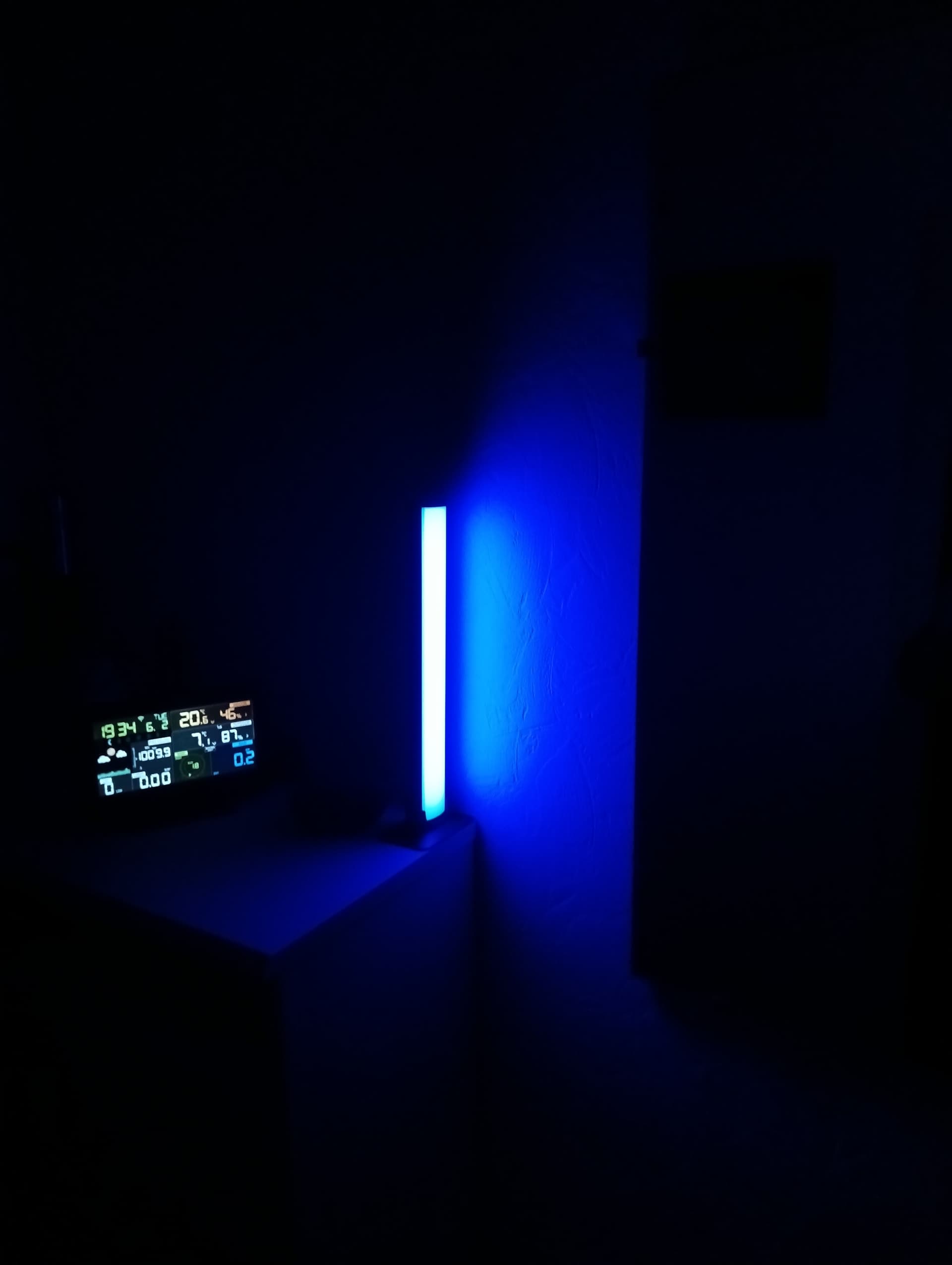

Pour ma part, j’utilise une veilleuse LED zigbee qui consomme 1 watt (au début j’avais mis une lampe de chevet avec une ampoule zigbee mais la consommation était de 4W c est pas énorme mais 365 j par an)
Et derrière j’ai fait une automatisation qui règle la couleur en fonction du jour et de l’heure rouge foncé en heure pleine rouge clair en heures creuse et cetera
La veilleuse est dans un couloir central tout le monde la voit
Le seul défaut que je lui reproche c’est la taille j’aurais aimé trouver plus petit
