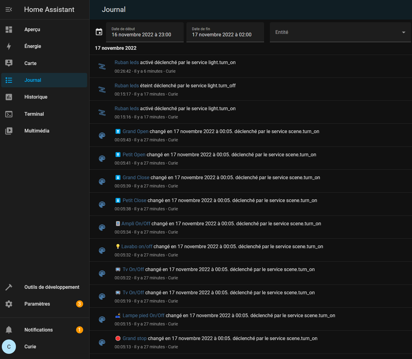

merci pour ta réponse rapide, je vais essayer de combler les vides, j 'ai fait un petit tableau récapitulatif:
le journal correspondant:
mes services :

quand je dis journaux :
Parametres // Systemes // journaux
tu verras ce truc

alors en bas tu as nettoyer clique
quand c’est fait clique sur une des commande manuelle qui fonctionne pas
et regarde ce qui dis comme erreur

1 minute apres la commande j’ai ces erreurs:
