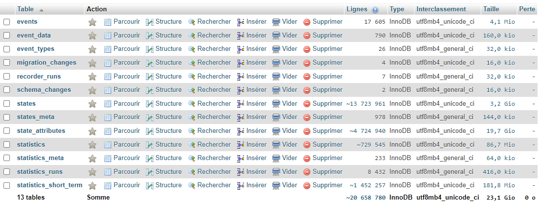

Ma basse influx db fait 45go et maria 26go je pense que c’est extrement élevé .
J’ai bien une parti recorder qui me semble bon mais je suis perdu et le sql ca m’echappe totalement.

Bonjour @M4sis
Oui c’est énorme en effet.
Ma base sqlite ne dépasse pas 400Mo.
Je ne fais que des exclude:
recorder:
  auto_purge: true
  purge_keep_days: 7
  exclude:
    entity_globs:
      - sensor.*battery_level*
      - sensor.mpu6050*
      - sensor.freebox*
      - sensor.anniversary*
      - sensor.esp*_wifi*

quand je vois ta lliste exclude elle est pas tres longue, ca va moi si je dois faire ca c’est pas la meme.
je comprend pas que ca enregistre autre chose que mes includes, Il y as une commande pour forcé le nettoyage de la base ?
Bonjour @M4sis
Tu peux utiliser les * pour optimiser.
Ensuite il faudra attendre le nombre de jours paramètrés dans ta conf pour voir la taille de la base diminuer.
Dans les outils de dev tu trouveras le service : Recorder: Purger
