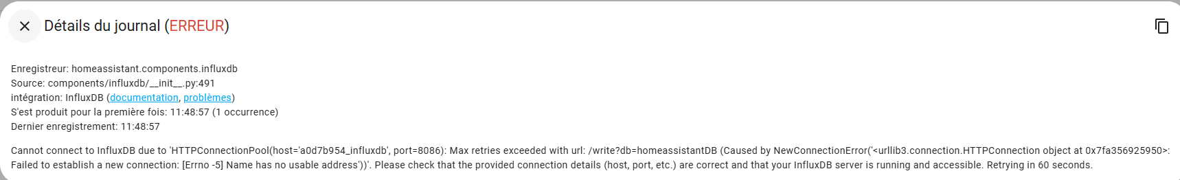

Cependant, je n'ai aucune donnée qui passe dans InfluxDB car je me trouve avec l'erreur suivante :
Alors, je me demande si j'ai un intérêt à installer cet addon ?
Merci pour vos réponses et si c'est oui, y a t'il quelqu'un qui comprends l'erreur?

Quant à ton message d’erreur, l’accès à la base InfluxDB ne fonctionne pas correctement, HA ne trouve pas de moyen pour se connecter au serveur.
