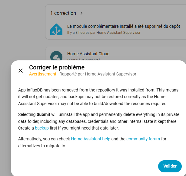

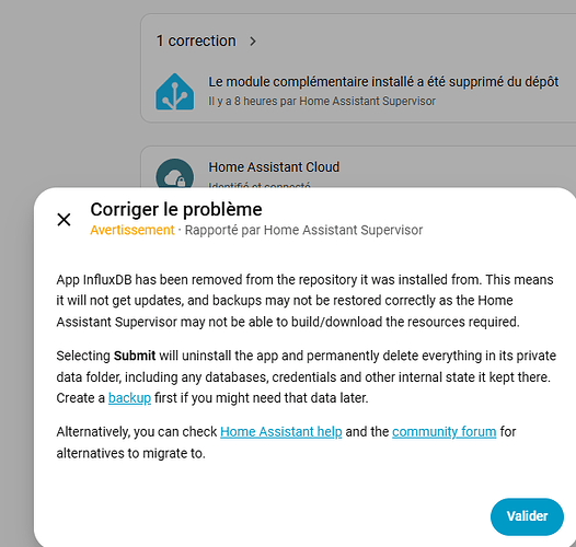

j'ai ce message ce matin
ca veux dire quoi pour influxDB ?
va t'il est désinstallé ?
Merci d'avance
Que influxdb n'est plus disponible dans le repository home assistant
Si tu cliques sur submit oui tout vas être désinstaller et toutes les datas supprimés !!!
Il est aussi mentionné que restauration en cas d'utilisation du backup 'e pourra pas restaurer l'App influxdb (puisqu'elle n'est plus disponible) et que de faire un backup des datas est fortement conseillé

ok, mais j'ai toujours l'avertissement qui s'affiche, le fait de cliquer sur valider va enlever le defaut, ou supprimer influxDB ?
Le fait de cliquet sur valider va désinstaller influx, et tout supprimer. C'est écrit dans ton premier screen.

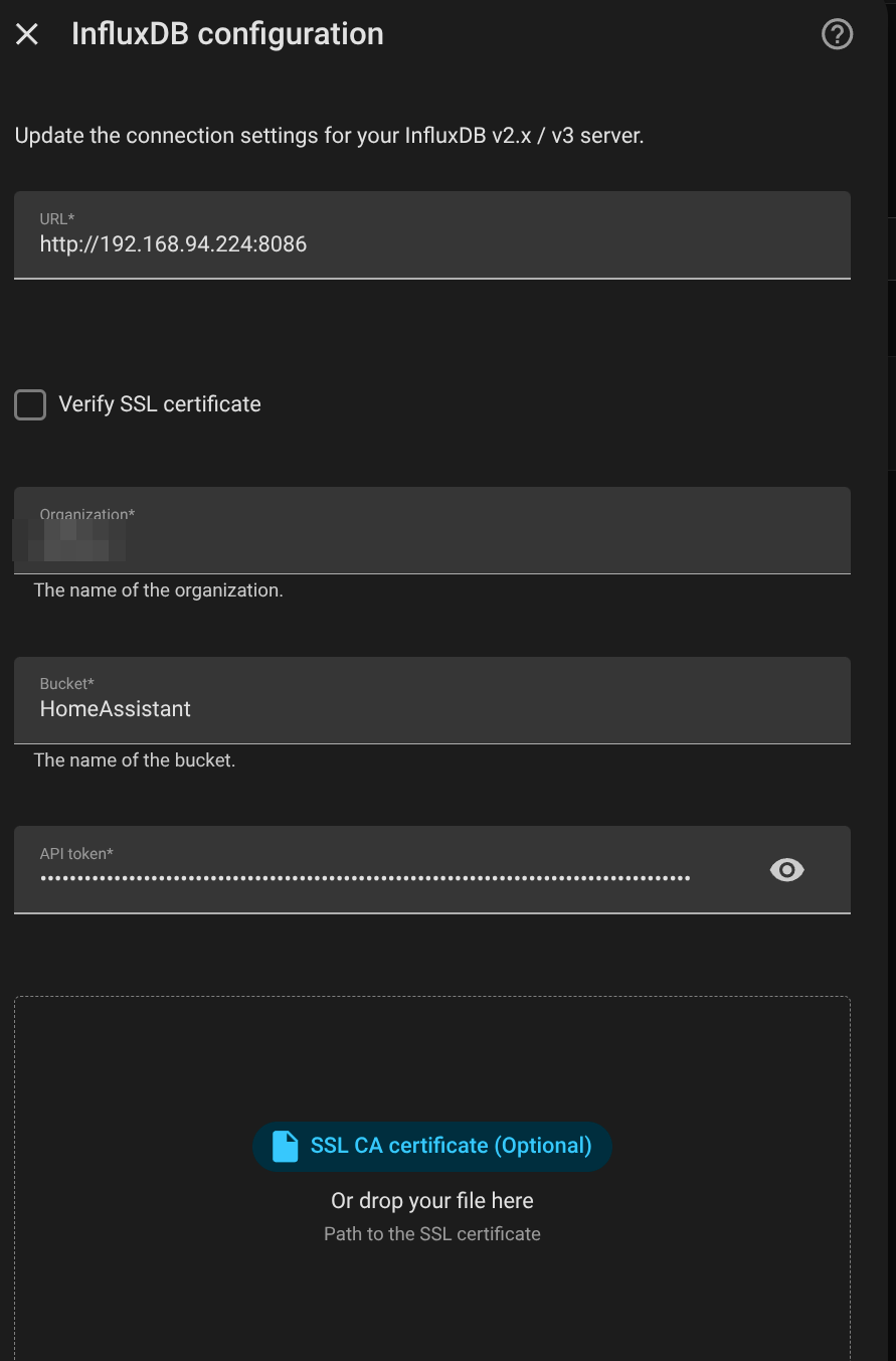

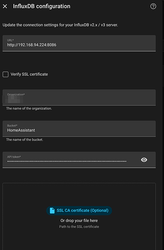

La preuve, je viens de créer un nouveau LXC avec influxDB V2, importer mes données depuis le LXC V1 et les deux tournent pour le moment en //.
Grafana reconfiguré pour pointer vers la V2.

ok, vais voir, si j'abandonne grafana ou si je trouve comment installer influxDB en LXC
j'avais déjà essayé mais je n'ai pas réussi à ce que influxdb récupère les données depuis HA puis les réinjectes dans grafana
depuis très recemment tout ce fais dans la GUI
