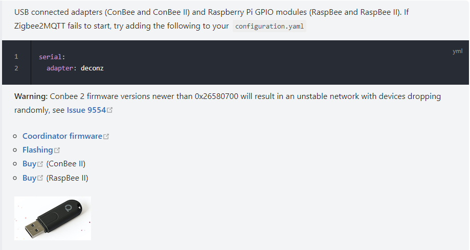

et là je tombe la dessus ( Supported Adapters):
Le firmware supérieur à 0x26580700 peu provoqué des instabilités notables du réseau !!
Le downgrade donc ma clé en 4ème vitesse c'est super simple pour le coup il y a plusieurs tuto sur le sujet et j'ai pris le 1er (Flash Conbee II)

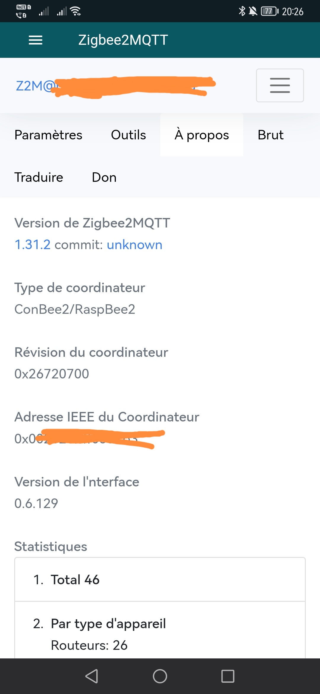

Bonjour @jerome6994,
Je n'arrive pas à me souvenir si je suis arrivé aux mêmes instabilités par les mêmes symptômes, mais j'ai un firmware conbee 2 supérieur à 2658...
J'espère que le flashage en downgrade va bien se passer pour moi.
