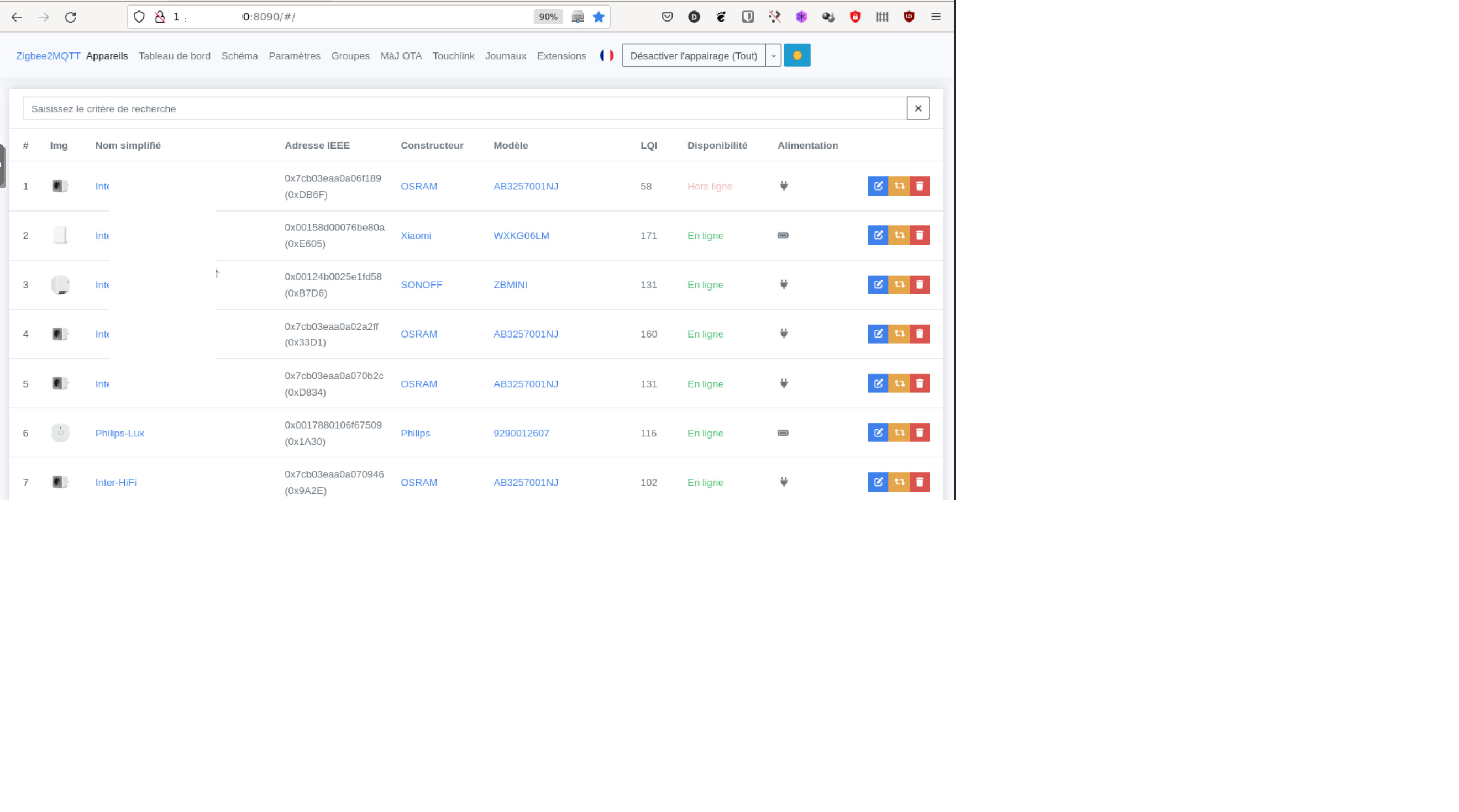

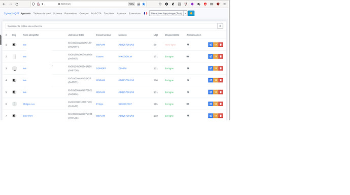

J’ai une clef SonOff P et tout un tas de capteurs, dont celui que tu montre, et il fonctionne très bien avec la clef et Z2Mqtt

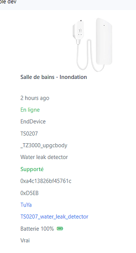

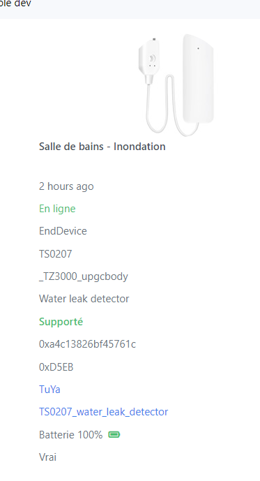

J’ai ce modèle depuis longtemps, la pile tient bien, il fonctionne avec Zigbee2mqtt et HA :
Acheté entre 8 et 10€ sur Ali

Idem tout fonctionne parfaitement avec ce coordinateur SonOff.
Vérifie qu’il a le dernier firmware qui débride le joujou.
Tous, absolument tous mes équipement zigbee sont détectés.
Par contre j’ai une grosse préférence pour zigbee2mqtt (vs. l’intégration ZHA) qui a une très large base de données d’appareils connus et souvent plus d’infos publiées et plus d’interactions.
D’autre part j’ai séparé cette fonction zigbee de la machine HA. Chacun dans sa VM.
Ce qui permet de pouvoir arrêter HA et le redémarrer et avoir tout de suite le contrôle de ton réseau zigbee.
Une 40aines d’appareils en fonction actuellement. Tuya je n’en ai que 3. Donc comme écrit précédemment, il faut aller voir la BD de compatibilité.
