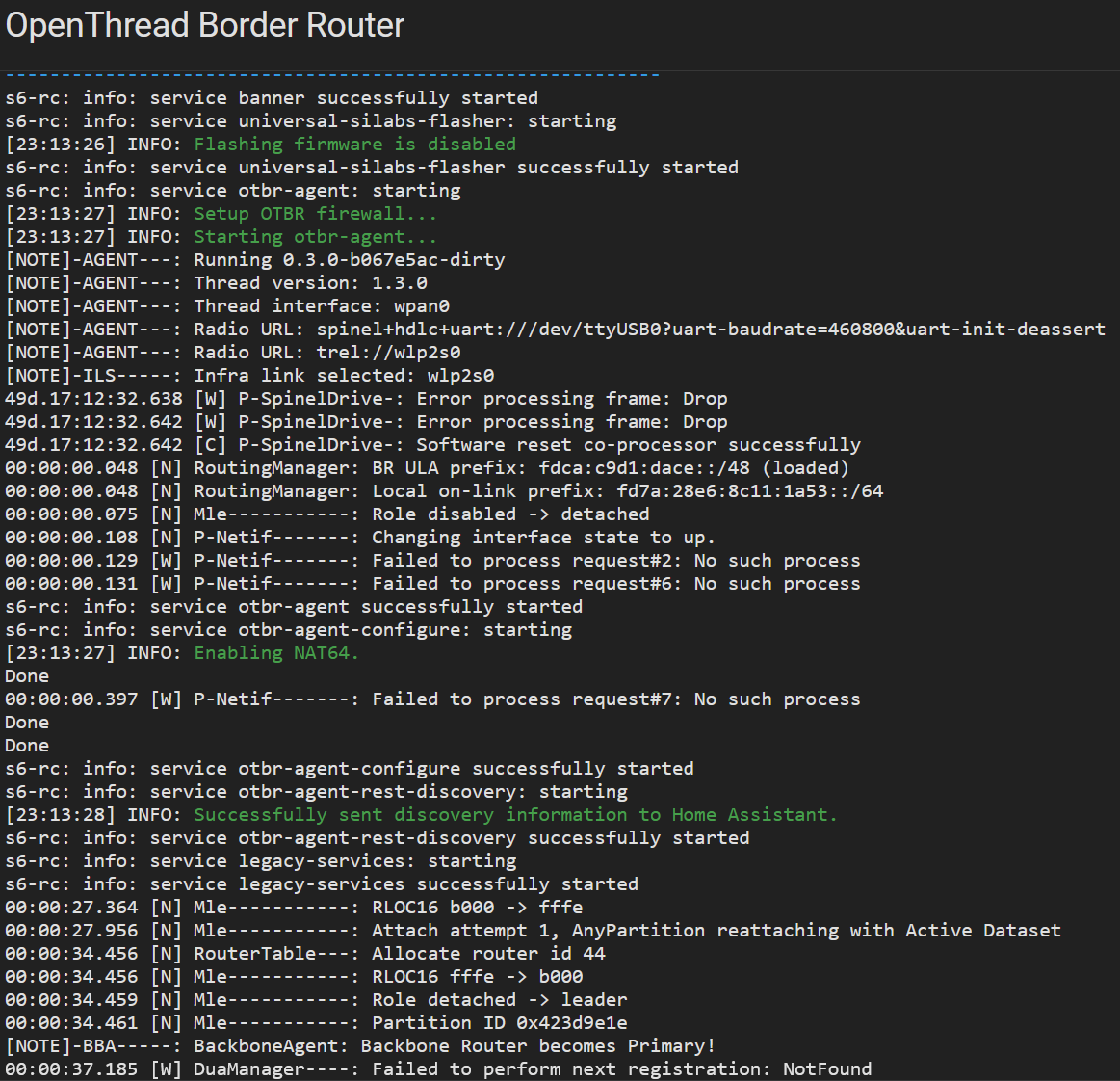

oui tout ca fonctionne jusqu’au moment ou il me dit que le mon telephone n’est pas connecté au wifi. Je viens d’activer NAT64 dans la config du BOT, je vais voir si ca change quelque chose…
suppression du module BOT, reinstallation, activation du NAT64, synchronisation des identifications Thread… et maintenant autre point de blocage qui apparait: il ne trouve pas le BOT…

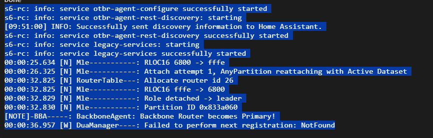

j’ai le même message, ce qui n’a pas empêcher mon intégration :wink:

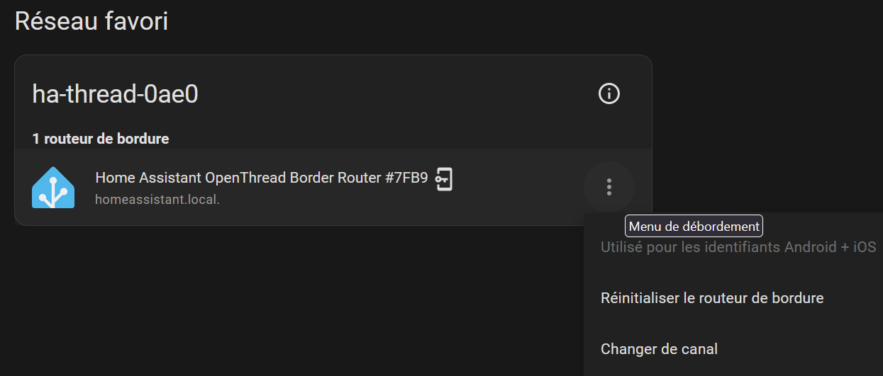

as tu bien activé « Utilisé pour les iden… » sur ton réseau thread ?
MERCI @derinhger !!!
je n’arrivais pas à intégrer via thread ma nuki pro 5 jusqu’à tomber sur ton message !!!
