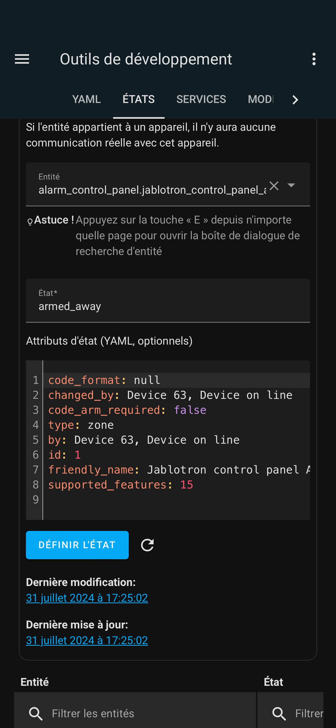

À part la faire déclenché et regarder dans outils de développement et état y a t’il une autre solution.
merci
par défaut c’est disarmed, armed_away, armed_home et arm_night

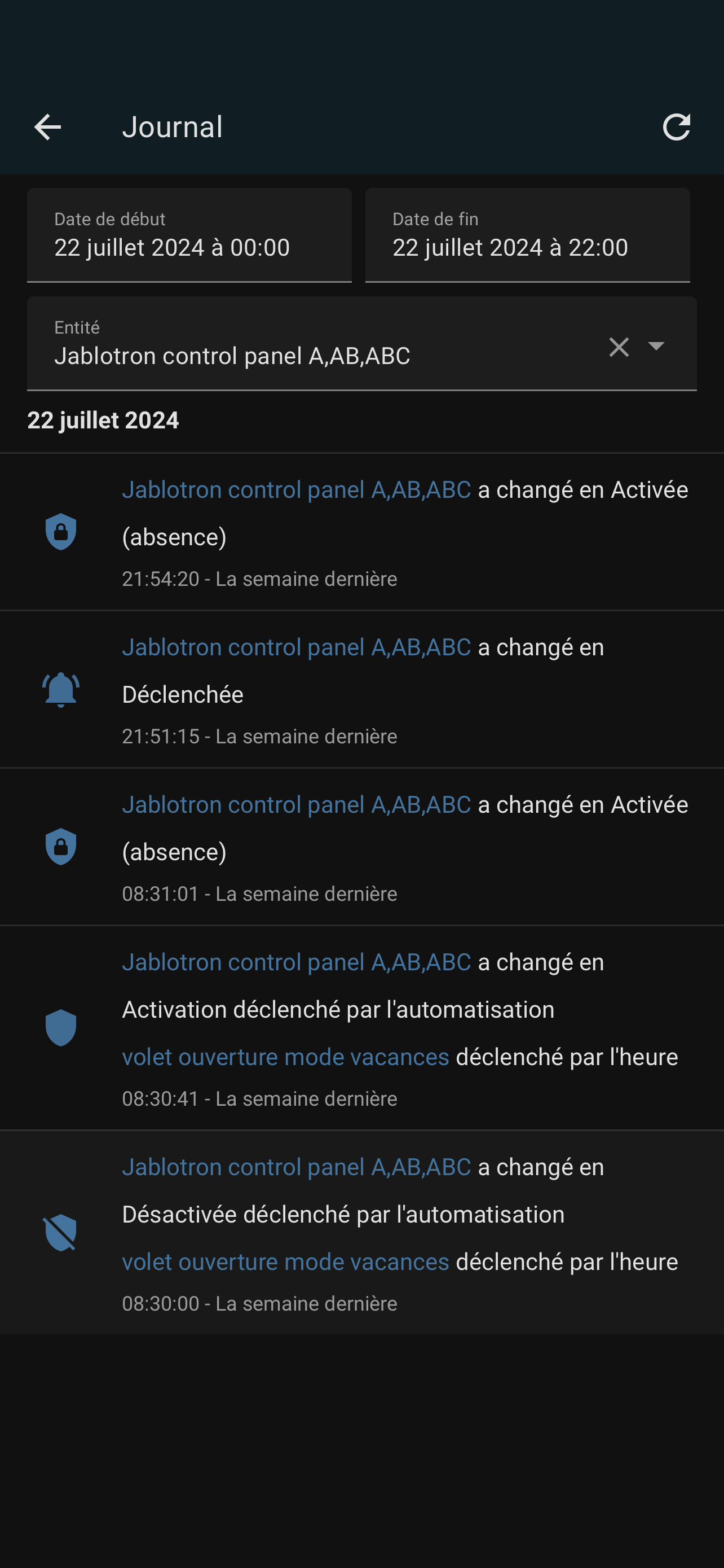

oui mais ça c’est les états armé ou non, dans mon historique je vois ou elle a déclencher un jour il est affiché déclenché mais ce n’est pas ça ou alors sa traduction en anglais triggered mais je dois être sur
Ce sont les états en anglais, dans ton HA tu les vois traduit en FR.

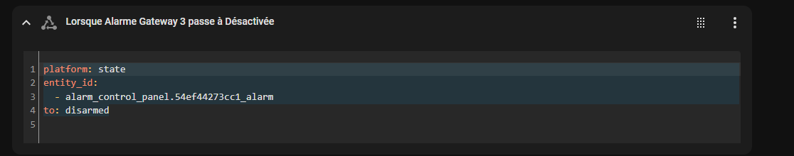

exemple:

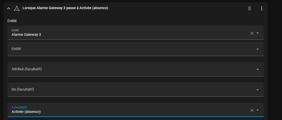

Dans une automatisation, en mode UI
en mode YAML:
platform: state
entity_id:
  - alarm_control_panel.54ef44273cc1_alarm
to: armed_away
c’est écrit en anglais en YAML, mais traduit en FR en mode UI

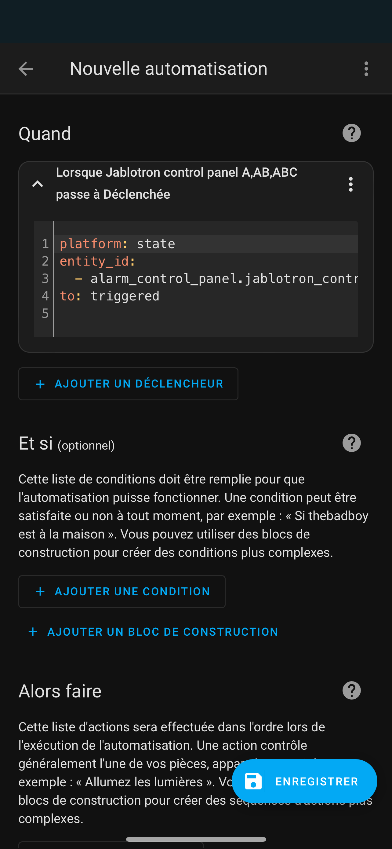

d’accord mais je ne sais toujours pas ce qu’elle renvoie lorsque qu’elle déclenche
j’ai percuté ce que tu voulais me dire, du coup je ne sais le voir que dans une condition et il est précédé de is_ , j’imagine alors que ça doit être triggered si je veux l’utiliser comme déclencheur.
J’ai fait le boulet, en fait il est visible dans les déclencheurs. oupsss
