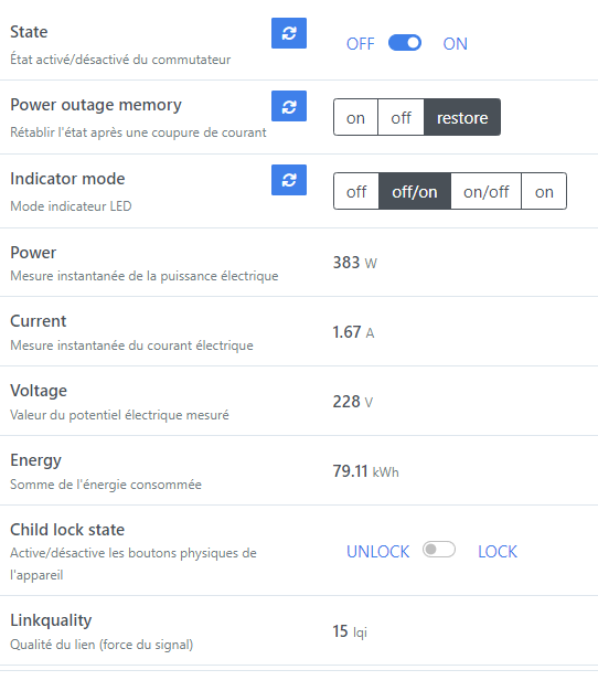

J’aimerais savoir comment est calculé le Linkquality (lqi) d’un lien quand le nœud est lié à plusieurs nœuds. Exemple avec ce capteur d’énergie pour Panneaux solaires:

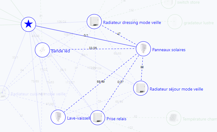

De plus, sur certains liens il y a 2 valeurs (qui représentent plusieurs types de liens). Quelles sont ces types de liens ?
Enfin, certaines valeurs exposées dans le panneau Zigbee2MQTT restent indisponibles dans les entités HA. Ici, Current, Voltage et Linkquality. Est-il possible de les rendre diponibles ?

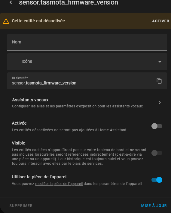

Les entités, généralement Diagnostic qui ne sont pas activées peuvent l’être en cliquant dessus et dans les options changer l’état de « Activée »

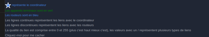

Et le type de lien est explicité dans la légente au bas à gauche du schéma que tu nous présente :wink:
J’aurais aimé savoir quelles sont ces différents types de lien pour comprendre la signification des 2 valeurs.
Le calcul du lqi semble effectivement très compliqué. Seuls les développeurs doivent le maîtriser! Sinon, pour l’activation des diagnostics ça me rend bien service!

J’avais le même problème que vous ! J’ai fini par constater que lorsqu’un lien est affiché en X/Y cela indique que X représente la qualité du signal du répéteur vis à vis de la boxe domotique ou (dongle). Y représente une moyenne de la qualité des signaux des appareils liés au dongle à travers le répéteur.
Dans mon cas : 5 capteurs ont un signal compris entre 175 et 220 (positionnés proches du répéteurs). Tandis que leurs signal avec la boxe domotique est aux alentours de 60.
N.B : L’affichage des appareils sur la page des appareils est une vue en temps réel de l’état actuel du réseau, qui peut donc varier par rapport à la vue statique de l’instantané.
L’affichage dans le Schéma ne s’actualise que si un ping est envoyé.
