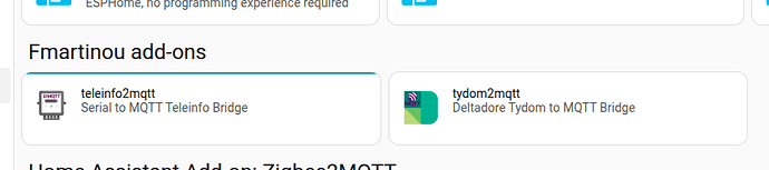

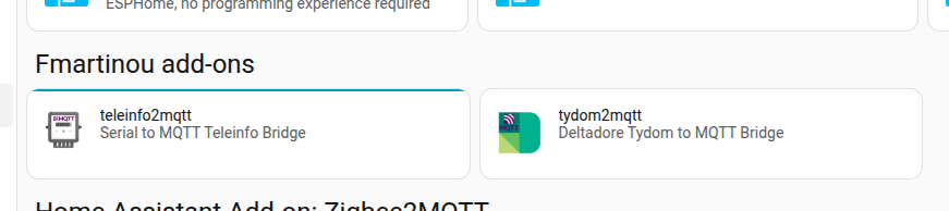

Salut, c’est dans « Paramètres » → « Apps »
tu fais ajouter une application.
sur les 3 points en haut à droite, tu fais Dépots et tu ajoutes
https://github.com/fmartinou/hassio-addons
et apres tu dois voir :
