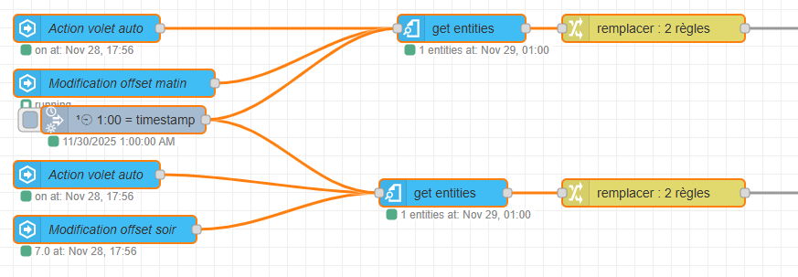

J’utilise node red pour la gestion de mes volets. Mon automation est la suivante:
les volets s’ouvrent et se ferment en fonction du soleil et de l’heure qu il est.
Je ne rentrerai pas dans le detail car ma demande n’est pas sur ce point.
Donc, voila, je rajoute à l’heure de lever ou de coucher du soleil un delta qui est entré par un input curseur.
mon souci , c’est que, lorsque je relance HASS , la valeur des inputs ne sont pas initialisées dans mes variables
avez vous une idee?

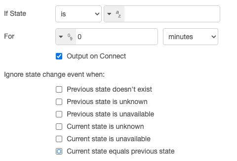

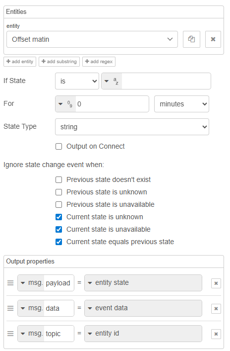

Quel type de noeud tu as pour donner l’information de tes inputs ?
Car si c’est un type “Event state” tu peux jouer avec les propriétées
Coche “Output on connect”
Pour ma culture , elle fait quoi cette coche?
Elle donne la valeur au redémarrage de Node-Red sans attendre un changement d’état.
