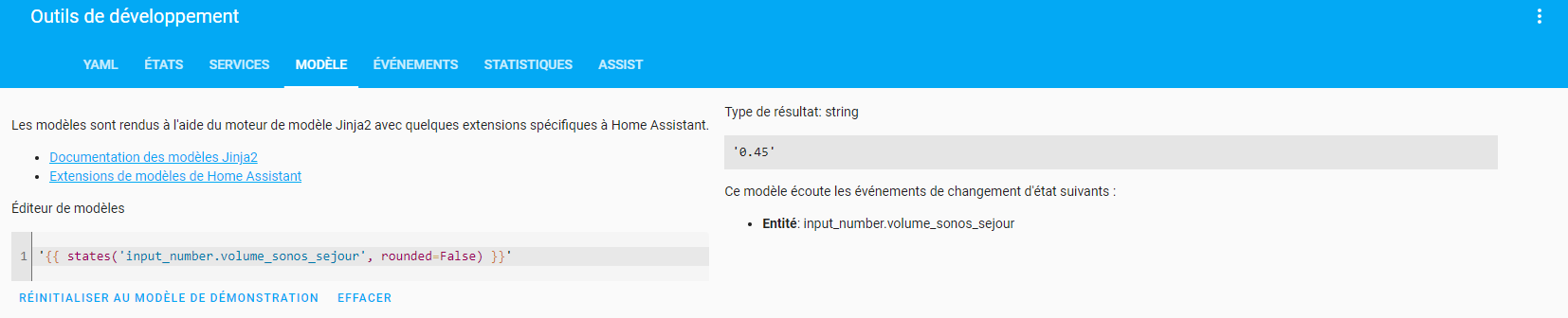

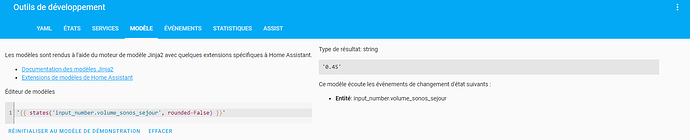

Et pourtant dans les outils de dév la valeur renvoyé par mes infos sont bonne:

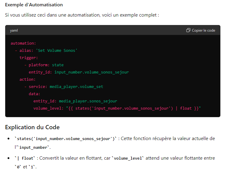

Tu peux demander à chatGPT de corriger ton code :
la question :
corriger la syntaxe : volume_level: "{{ value('input_number.volume_sonos_sejour') | float }}"
C’est fini |float, c’est |float(0) ou |float(default=0) maintenant. Sinon tu auras une erreur dans les logs.
Donc ChatGPT à utiliser avec modération :sweat_smile:
Ca permet de dégrossir en tous cas.
