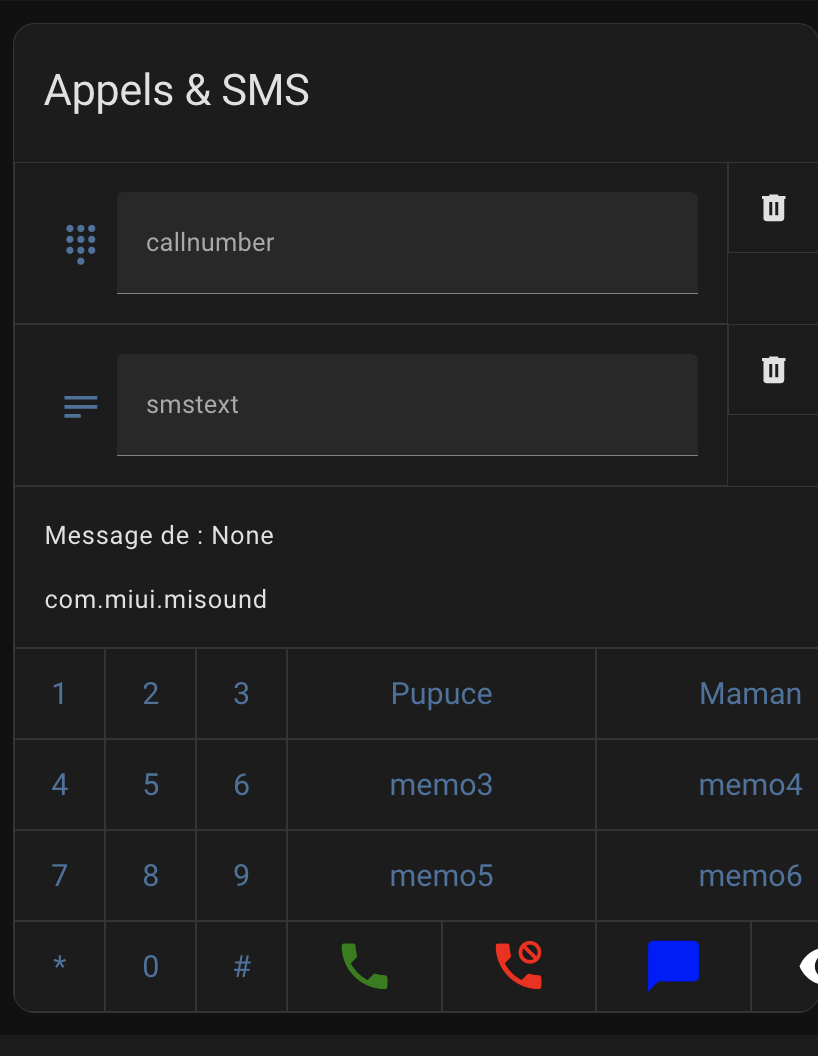

Je viens de créer un menu déroulant en tant qu’entrée.
L’objectif est de remplacer Pupuce,Maman,Memo3,etc par un menu déroulant et lorsque je sélectionne « pupuce » ca sélectionne
J’essaye à partir d’une automatisation de comprendre comment lorsque je sélectionne par exemple pupuce cela active telmemo1 ! Quand je sélectionne pupuce, j’aimerais que Telmemo1 s’affiche dans callnumber

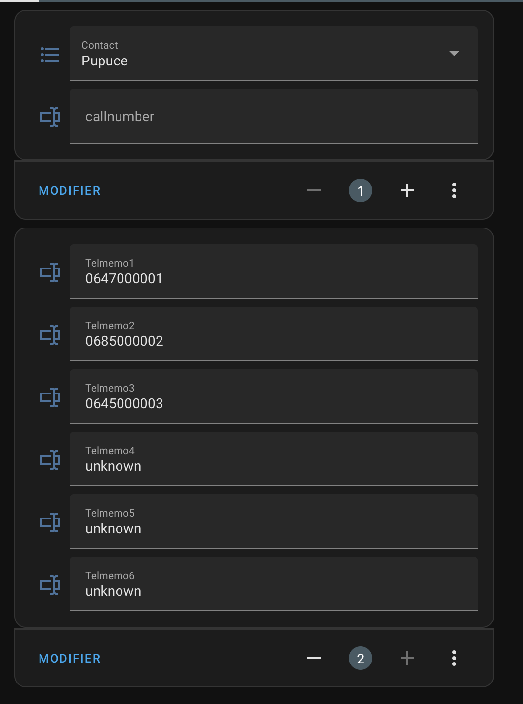

Ce que je veux, c’est juste afficher
dans input_number le resultat de telmemo1 si on choisit pupuce.
dans input_number le resultat de telmemo2 si on choisit maman.
dans input_number le resultat de telmemo3 si on choisit Laetitia.

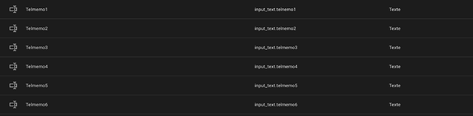

Comment tu sais que input_number.telémo1 c’est pupuce etc ?
Parce que l’input_select, ça ne te dit pas que tu es dans le Xème choix de la liste. Donc pas moyen de faire choix #2 => input_select.telmemo2 etc

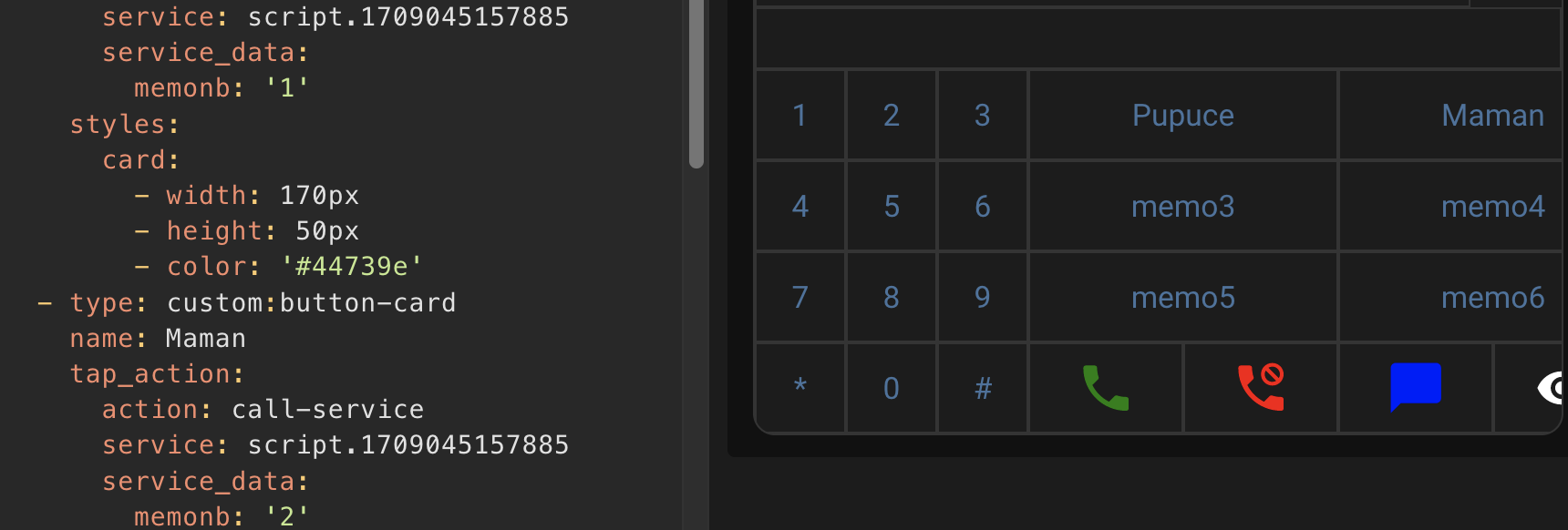

Dans le cas d’usage normal, tu as le bouton mémo1 qui lance le script 1, le bouton mémo2 qui lance le script2 etc.
Dans le tiens c’est quoi la mécanique que tu envisages ?
Non, il n’y a qu’un script et passage d’un paramètre en fonction du bouton memo choisi.

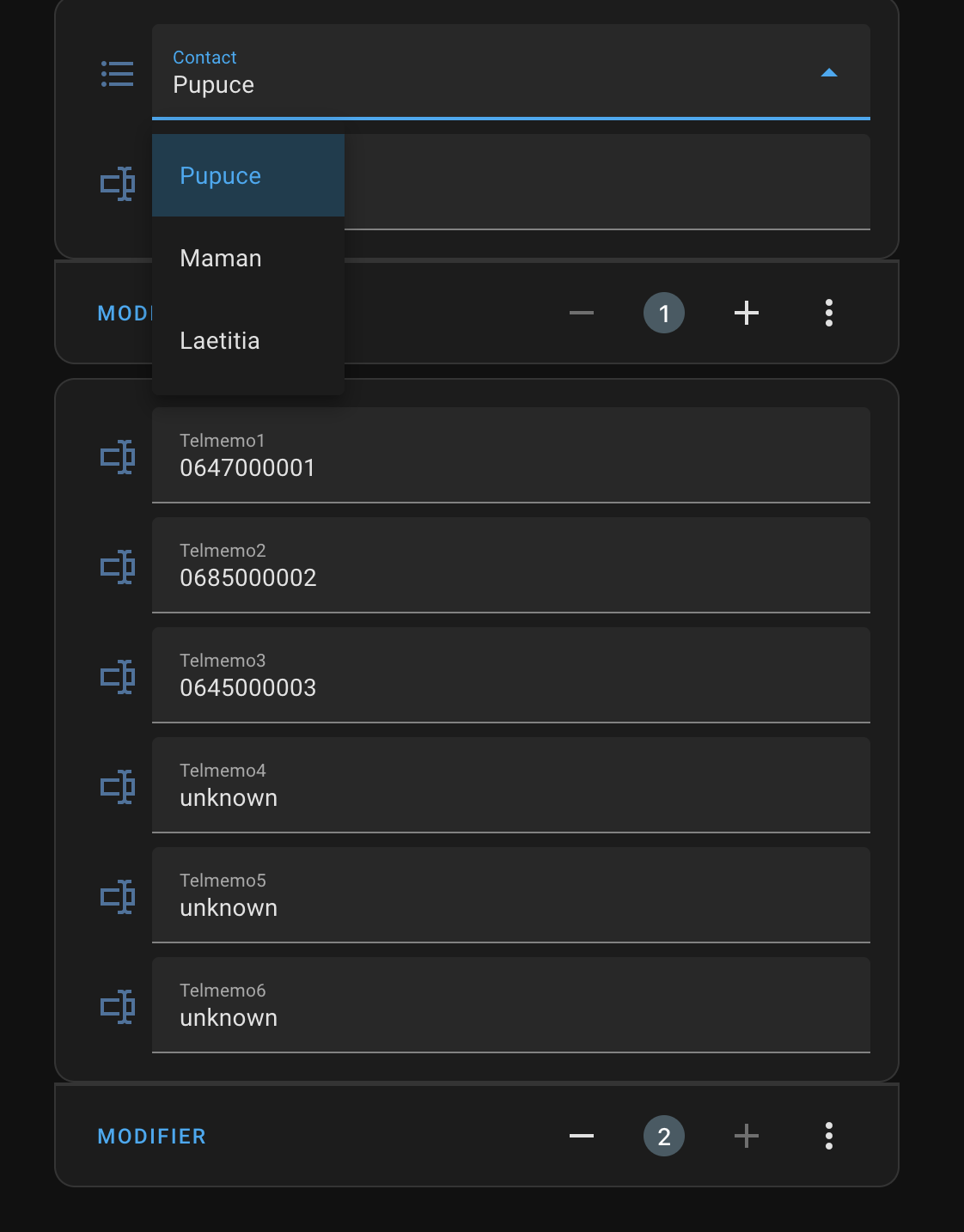

Pour moi il faut ajouter une étape (un script intermédiaire?) qui viendrait faire l’associassion entre le nom du menu déroulant et le n° de téléphone. Puis appellerait le script avec le « bon » N° de telephone.
Je ne suis pas sur qu’il existe une entité de type « tableau » qui permette de faire ce lien dans une entité, j’ai peur qu’il faille le faire « en dur » dans le code…
Donc si c’est un script unique, Oui c’est un manque coté HA, il n’y a pas de liste déroulante avec la possibilité de faire une partie affichage et une partie technique
Comme je le disais plus haut, il n’y a pas moyen de trouver que la ligne sélectionnée est 1, 2 ou 3.
La solution c’est de faire un item dans la liste input_select qui s’appelle ‹ Pupuce ›, de faire un input_text.num_pupuce… et de transformer le script pour qu’il utilise la valeur (état) de l’input select pour faire le template input_text.num_{{states('input_select.contact')}}

Pas vraiment. Ce dont tu as besoin c’est une correspondance entre les noms de ta liste et le noms des input_text… Telmémo1 c’est sympa, mais tu fais pas le lien automatiquement avec les items de la liste.
Ton bouton va juste servir à déclencher l’automatisation.
Commence par faire simple :
une automatisation très basique qui appelle uniquement input_text.num_pupuce
déclencher l’automatisation via le bouton
rendre l’automatisation générique (pour faire la correspondance pupuce de la liste avec pupuce des input_select)
