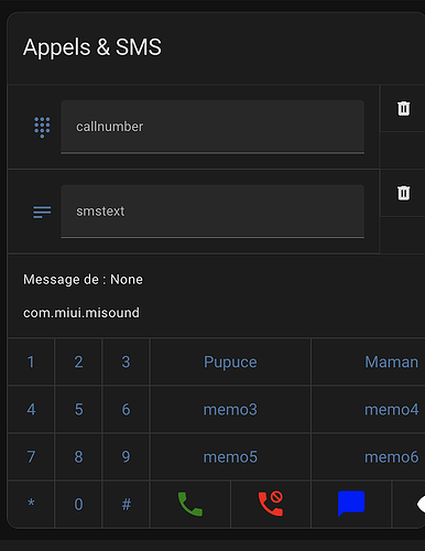

comment aujourd’hui avec ton interface actuelle tu appelles un numero en le composant « à la main » ?
Décris bien toutes les étapes…
Et regarde comme le dit @Pulpy-Luke si il n’y a pas une étape où tu pourrais mettre le N° de ton raccourcis à la place du numéro tapé…

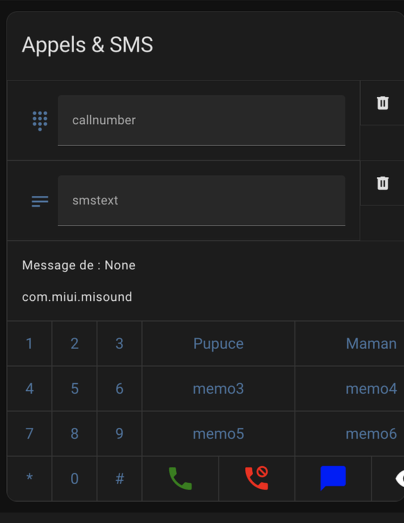

Ce que présente @Pulpy-Luke dans son exemple c’est de renseigner un input_text callnumber a partir d’une liste déroulante contenan deux noms et de deux input_text contenant les numeros associés à ces deux noms :
call
Il te montre le résultat, mais ce résultat c’est à toi de le construire avec une petite automatisation en utilisant les astuces données plus haut pour venir coller le texte d’un numero de téléphone avec les bonnes syntaxes…
Tous nos exemples à @Pulpy-Luke et moi ne sont que des exemples. tu dois t’inspirer de nos codes, mais il faut que tu comprennes la mecanique pour pouvoir les adapter à ton cas (bon nom de script, bon nom d’entité, etc…).
Si tu fais juste un copier coller direct, ça ne marchera pas 99% du temps…
Si tu arrives à faire comme lui pour mettre les bons numeros dans le bon champ chez toi, il ne restera plus qu’à appuyer sur le bouton appeler

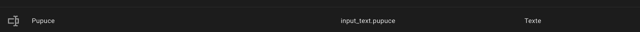

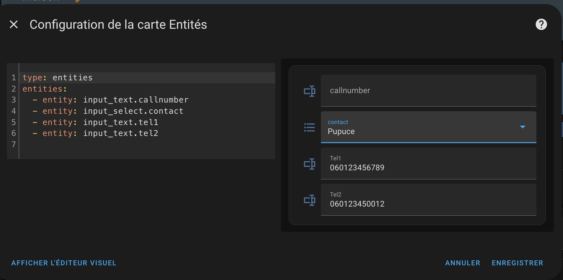

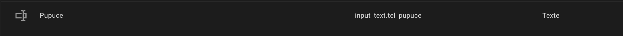

Au niveau présentation, j’ai bien comme pulpy
donc corrige input_text.tel1 en input_text.tel_pupuce etc…
L’important c’est d’avoir pupuce (et les autres noms de contact) dans le nom de l’entité

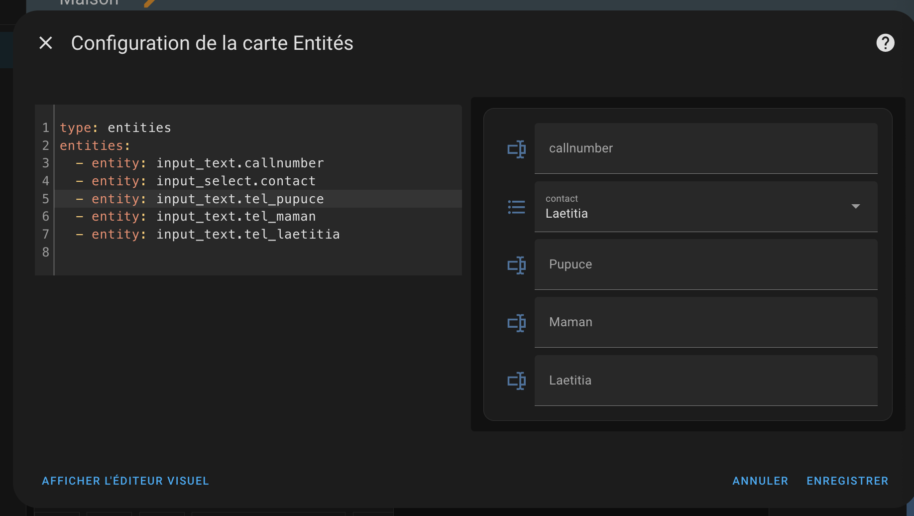

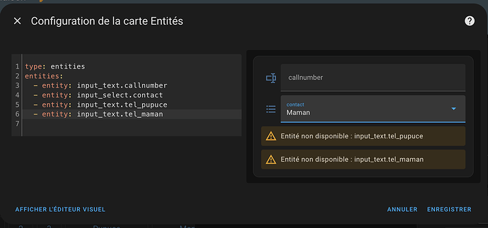

Comme ca ?
Mais les input où contient les numéro c’est Tel1 pour pupuce Tel2 pour maman,etc

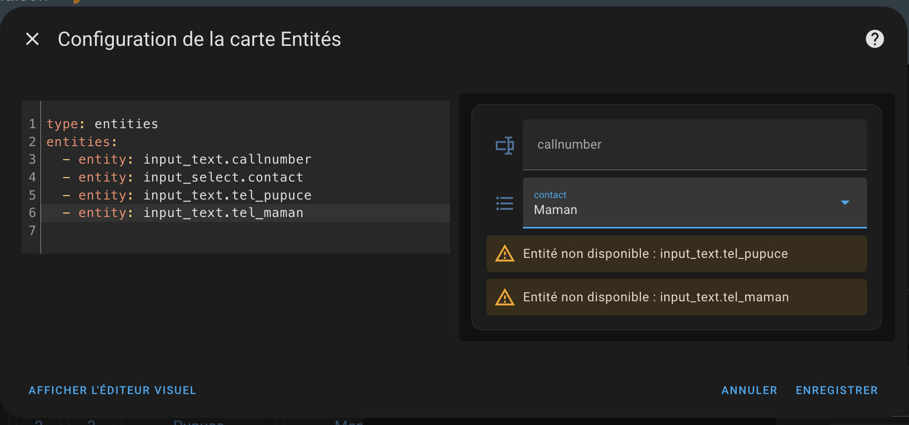

Il faut pas juste les mettre dans la carte mais les créer aussi :wink:
Mais ils sont créé !
Mais ils n’ont pas les bons noms !!!
Ils s’appellent Tel1, Tel2 au lieu de Tel_pupuce, Tel_maman
Pour que ça marche il faut que le nom de l’entité contienne le même texte que le nom dans ta liste!
Regardes l’exemple de @Pulpy-Luke ses entités ont le même nom que la liste!
input_text.maman et input_text.pupuce, c’est encore plus simple.

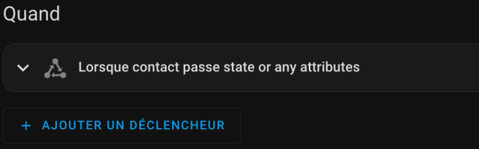

Declencheur => input_select.contact
Action = modifier input_text.callnumber avec l’appel de service

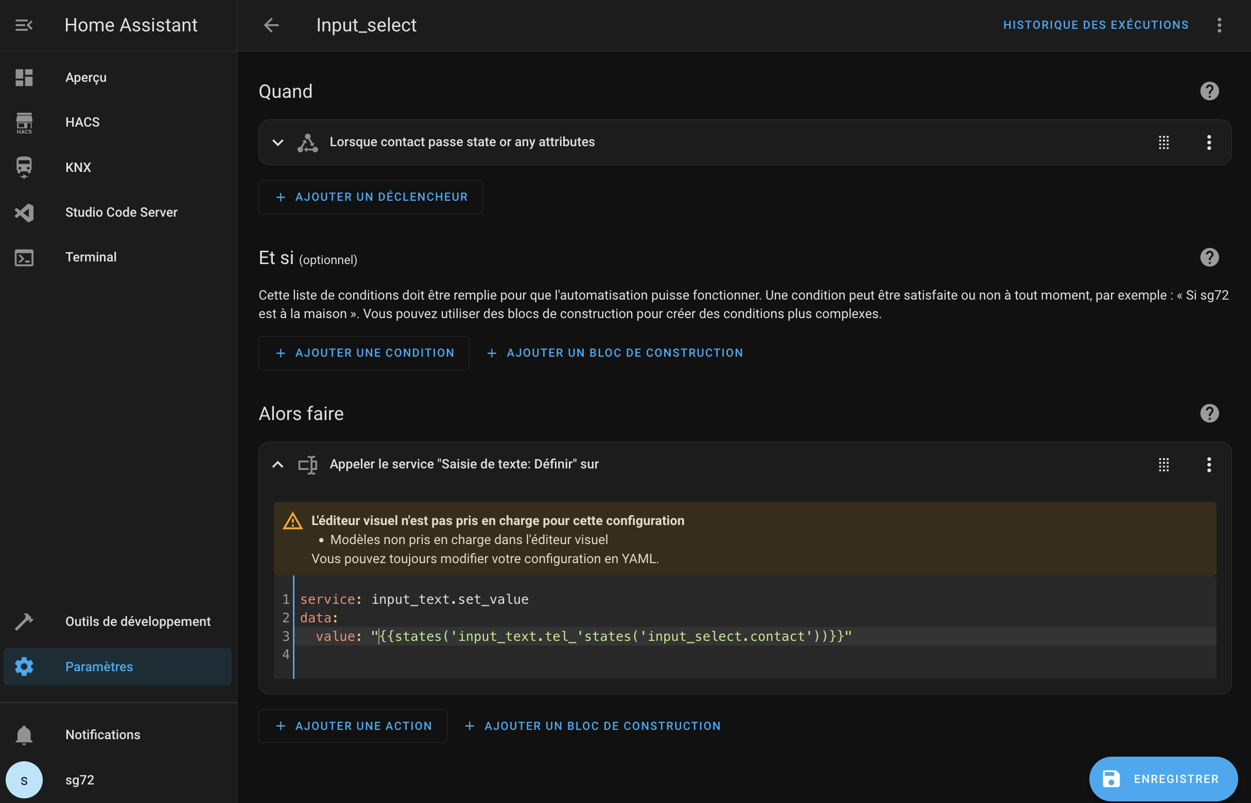

OK, il y a un petit problème pour l’automatisation
alias: Input_select
description: ""
  - platform: state
    entity_id:
      - input_select.contact
condition: []
  - service: input_text.set_value
      value: "{{states('input_text.tel_'states('input_select.contact'))}}"

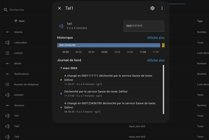

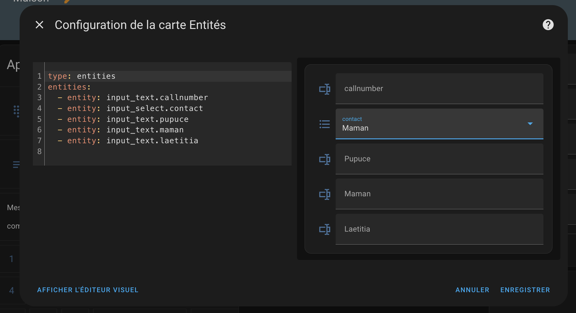

Mais regarder, il y a quelque chose qui se passe ici ! Y’a quelque chose qui se déclenche quand je change les noms

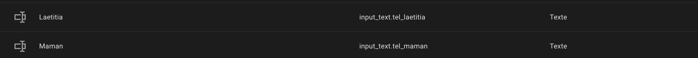

Regarde tes input_text Pupuce, Maman et Laetitia.
Ils ont bien le bon nom…
Mais ils sont vides…
Il faut que tu y mettes le n° de tel de chaque personne dedans pour que ton automatisation puisse copier ce contenu dans callnumber…

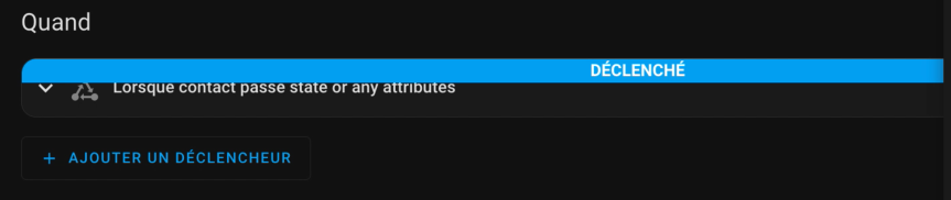

Lorsque « tu changes les noms » c’est à dire que la valeur de ton input_select change, cette partie devient vraie
(elle passe en bleu avec marqué déclenché)
donc ton automatisation démarre…

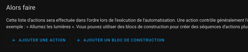

Il te reste « juste » à mettre les bonnes choses ici:
Mais avec ça:
si tu mets aussi les bons numeros de telephone dans les bons input_text (voir mon message juste au dessus), on ne doit plus être très loin…
