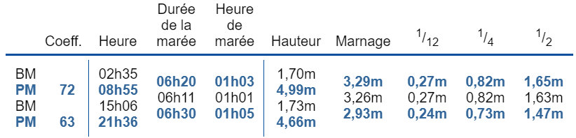

En fait ces tableaux m’intéressent mais je n’y arrive pas via Scrape
Du coup j’essaye avec leur option de vignette :
Sans succès.

Alors j'arrive à récupérer les infos avec Scrape.
Mar.2202h3508h5515h0621h361,70m4,99m1,73m4,66m 72 63
Maintenant je ne sais pas comment faire un joli tableau type :
en fait je ne comprend pas comment modifier l’affichage d’un scrapping, je n’ai pas accès au YAML.
