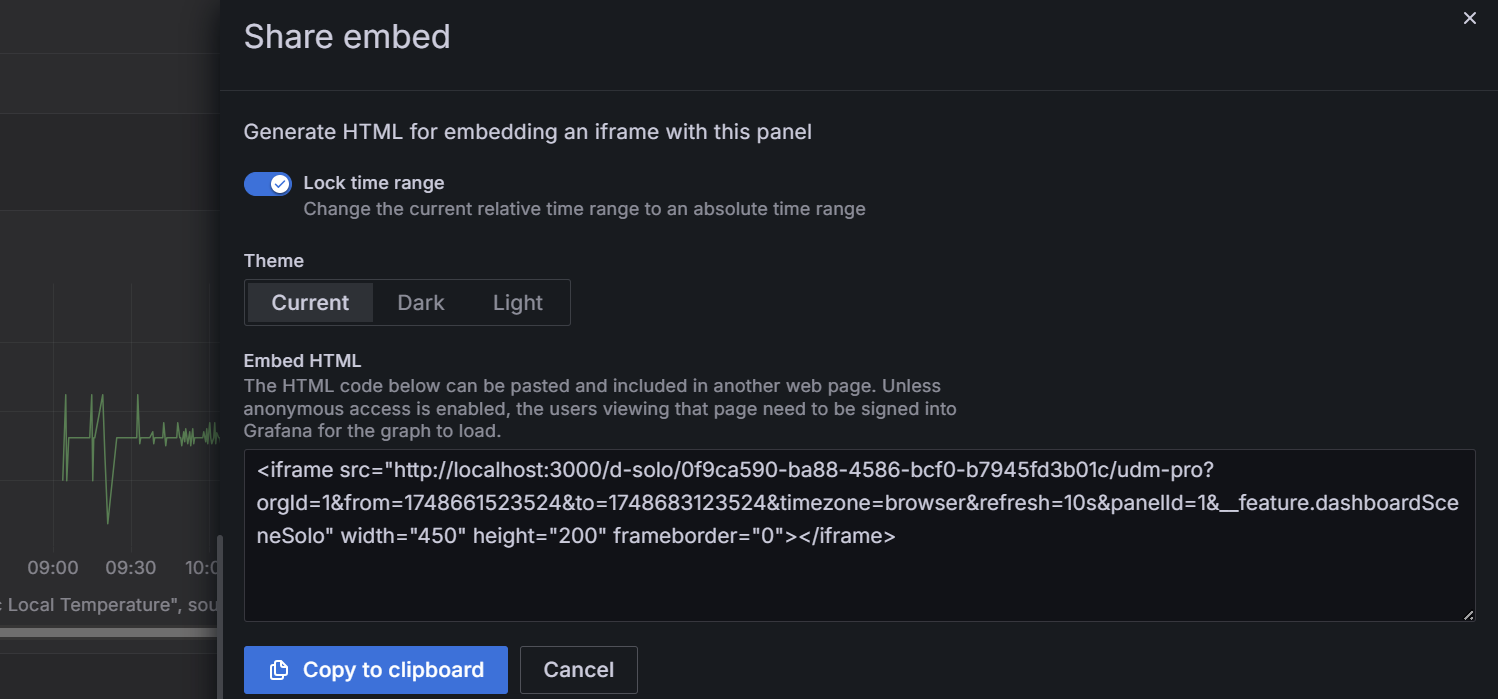

Je récupère donc l’adresse du graphique en cliquant sur les 3 points :
Je ne récupère que l’adresse : [Texte préformaté](http://localhost:3000/d-solo/0f9ca590-ba88-4586-bcf0-b7945fd3b01c/udm-pro?orgId=1&from=1748661523524&to=1748683123524&timezone=browser&refresh=10s&panelId=1&__feature.dashboardSceneSolo)
Je la modifie en mettant l’adresse IP de GRAFANA à la place de localhost et supprime &from=1748661523524&to=1748683123524&timezone=browser

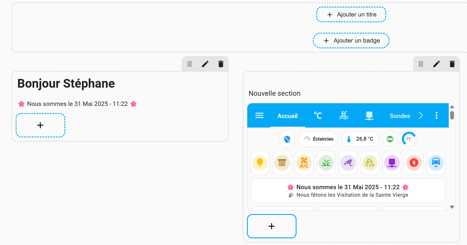

Mais la carte m’affiche la page de garde de mon dashboard au lieu du graphe.
Ai-je raté une étape?

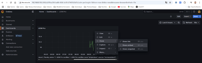

Je n’ai pas pris directement l’adresse du dashboard, j’ai cliqué sur les 3 points et « share Embed »
Oui c’est exactement ça
Qu’est ce qui pourrait m’afficher le dashoard de HA au lieu du graphique de GRAFANA ? L’adresse IP mentionnée est pourtant bien celle de GRAFANA.
