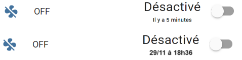

Je souhaite intégrer certaines infos à mon tableau de bord et graphiques de mon tdb mais je ne trouve pas réponses.
Par exemple sur ce type de bouton ci dessus, lorsqu’on l’ouvre, on a accès à quelques infos comme par exemple:
ou
L’idée est de pouvoir récupérer ce genre d’info et les mettre au « premier plan », directement avec le bouton concerné par exemple:
ou à défaut cette information qu’on peut insérer sur une nouvelle ligne en dessous …
merci à vous et bonne soirée.

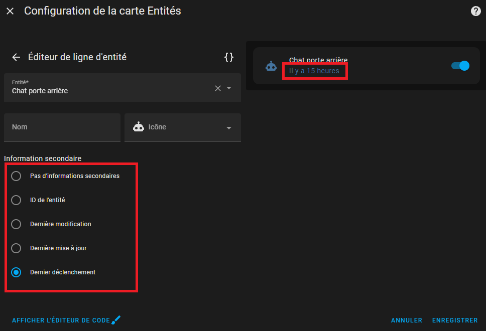

la carte entities et d’autre par défaut, te permet d’avoir ces informations en deuxième lignes mais tu aura pas de choix de nom ou autre.
Sinon, tu peux créer tes propres « popups » avec browser-mod.
