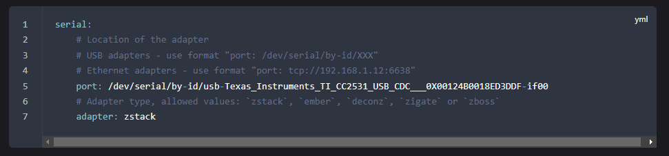

je ne sais pas s'il y a un ordre, mais normalement tu mets port puis l'adapter. Dans le doute, change l'ordre.
