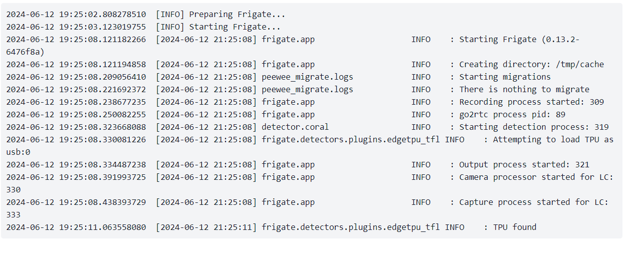

Bonjour j’ai installé une clé coral sur ha et frigate qui fonctionner avant sans coral.
Quand je regarde les logs j’ai l’impression que cela fonctionne mais cela n’a rien changé au niveau du processeur est de la mémoire du raspberry.

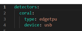

Tu as rajouté les codes dans frigate.yml ?
detectors:
  coral:
    type: edgetpu
    device: usb```

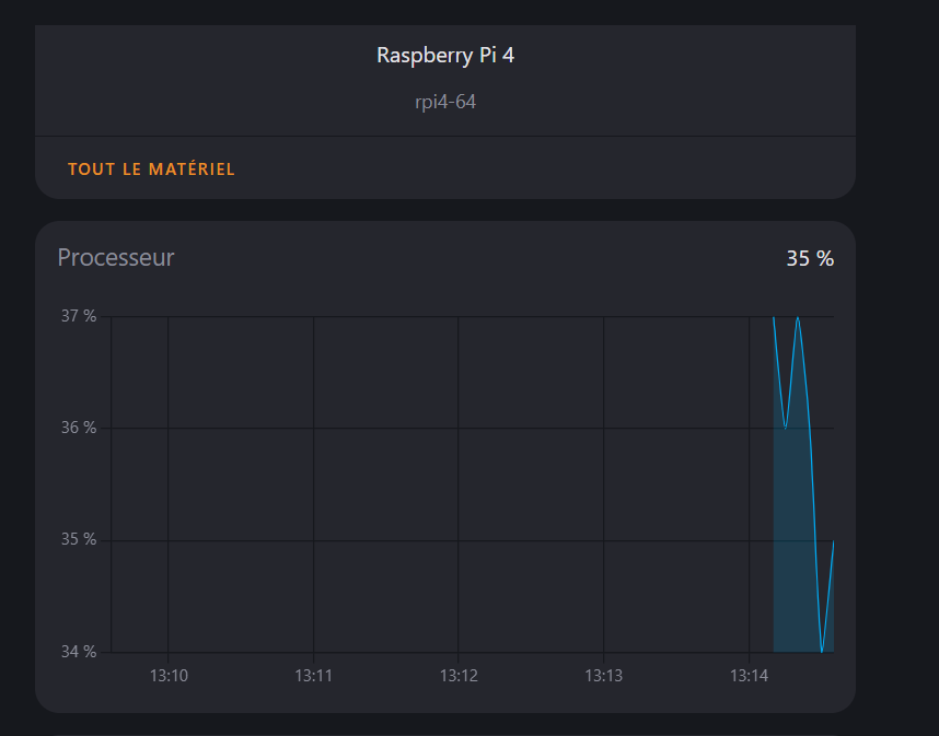

Oui c’est fait, ce qui me gêne c’est que le processeur tourne encore à plus de 35 % avec une seule caméra.

Oui, son code est certainement bien ajouté dans frigate.yml car autrement, le log n’indiquerait pas TPU Found.
Je n’ai pas regardé chez moi mais mon Coral reste aussi quasi tout le temps allumé, de mémoire.
Si le log indique que c’est bon, alors c’est bon je pense.

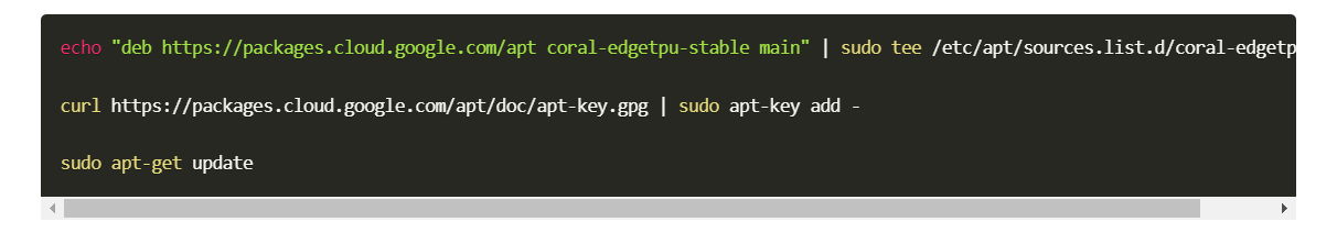

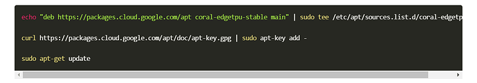

pour installer le runtime:
Les autres étapes (bibliothèque Python etc.) ne sont pas nécessaires dans Frigate sous Home Assistant.

Tu dois démarrer ta machine avec l’OS Raspbian et taper ces lignes dans l’invite de commande
Les packages nécessaires à la communication avec le Coral vont être installés
Ensuite, n’oublie pas de déconnecter et reconnecter ton Coral
Puis, tu redémarres mais avec Home Assistant cette fois.
Tu verras que ton Coral est reconnu et utilisé par ta machine ensuite. Le processeur devrait alléger sa charge d’utilisation.

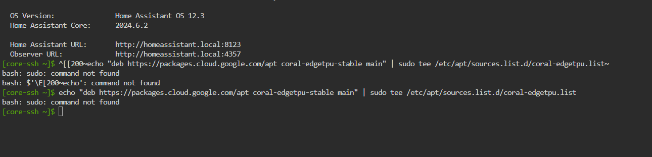

J’ai rentrer cette commande sur ssh c’est bien? et ca me met command not found.
Non, ce n’est pas dans ssh de home assistant que tu dois mettre ces commandes,
Il faut que tu retires ta carte sd sur laquelle tu as mis home assistant ou ton ssd, ensuite tu dois demarrer le raspberry avec une carte sd sur laquelle tu as installé l’OS Respberry Pi Bookworm si c’est la derniere version pour Raspberry pi 5.
Une fois demarré, dans la barre de menu de ton bureau de l’OS Raspberry, tu as une invite de commande. C’est à partir de cette invite que tu peux accéder aux fichiers profonds du Raspberry Pi. Par exemple, en indiquant au Raspi qu’il peut communiquer avec le Coral (en suivant la procédure ci dessus), en mettant à jour les fichiers profonds ou ton fichier config.txt pour par exemple installer un ssd ou pour augmenter la fréquence du processeur…
Il y a pas mal de choses sur le forum Raspberry Pi, j’y avais posé des questions quand j’ai démarré et recherché tout cela il y a quelques mois.

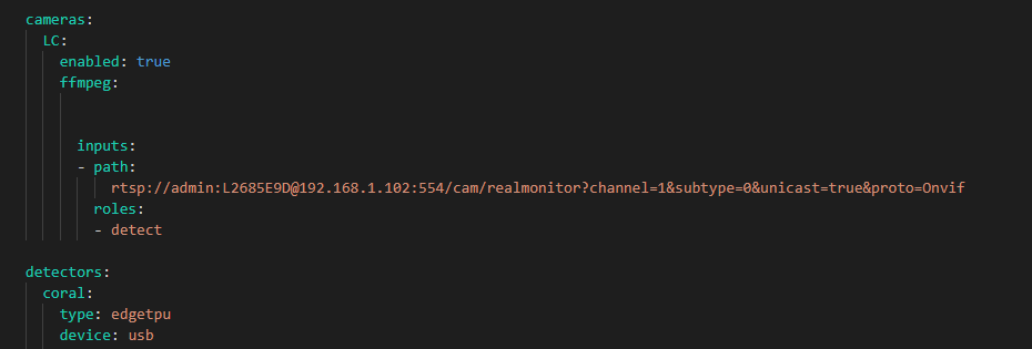

Je ne sais pas si cela fonctionne correctement, mais si je mets la configuration dans frigate comme dans la documentation rien ne fonctionne, le voyant du coral reste toujours allumé, et il ne travaille pas.

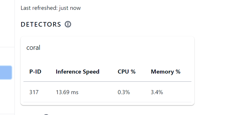

Par contre si je modifie la configuration frigate et que je mets la conf du coral juste en dessous celle de la caméra, il fonctionne. Je peux voir que le voyant change d’état et le proceseur du pi 4 descendre un peu.
Capture d’écran 2024-06-18 181318

C’est vraiment bizarre ça… comment as tu constaté qu’il fonctionne maintenant ton Google Coral ?
Si j’ai bien compris le principe du langage yaml, à chaque démarrage, ta machine lit les fichiers. Et dans chaque fichier, ce qui compte est l’indentation (les espaces vides que tu laisses avant chaque ligne de commande). L’ordre n’a pas d’importance, que tu mettes une commande au début, au milieu ou à la fin de ton fichier ne change rien.
Peut-être as tu simplement corrigé l’indentation de tes commandes sous « detectors »…
Et concernant la lumière: mon Google Coral reste allumé fixe et quand il y a une personne détectée, il clignote avec une lumière plus intense.
