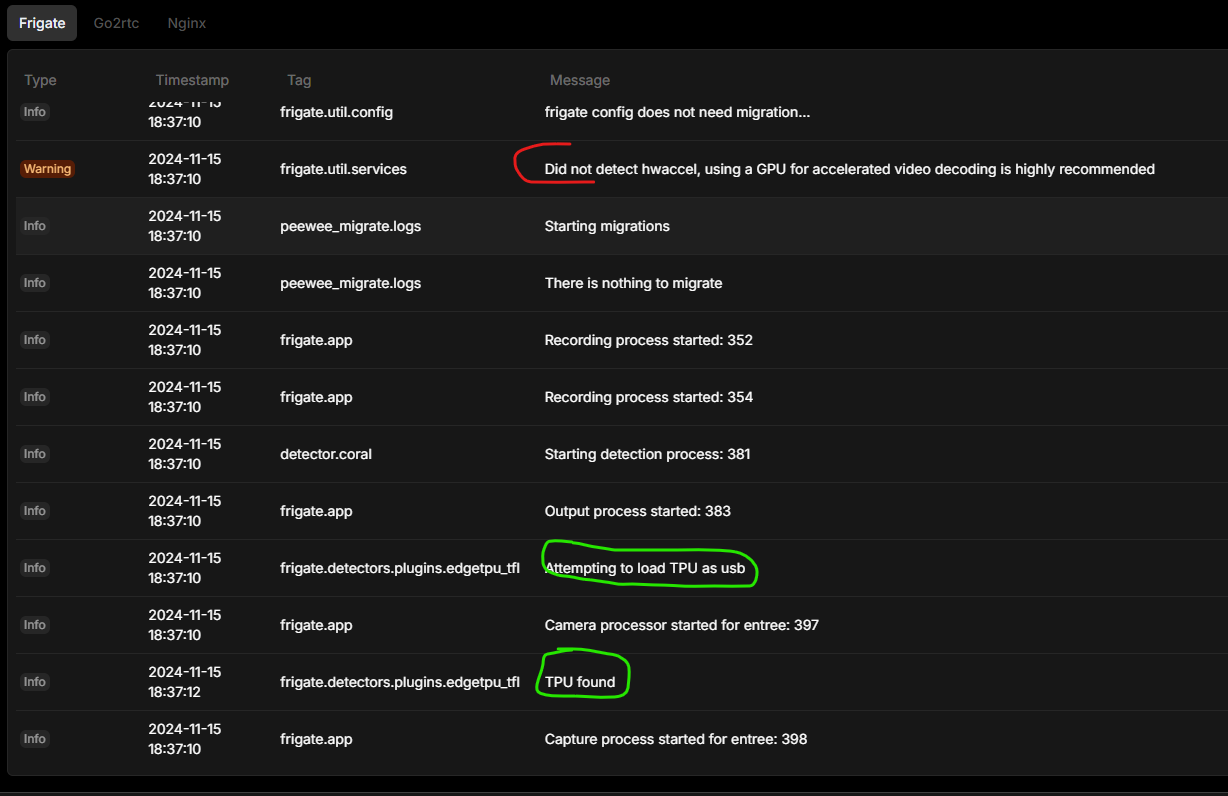

Je constate un Warning dans les logs Frigate.
La clé Google Coral est bien détectée mais le Warning indique un problème au niveau de l'accélération matérielle:
Quand je clique sur le Warning, Frigate donne un lien pour corriger le problème et ce lien pointe ici.
Lorsque j'applique le réglage hwaccel dans la config Frigate, le Warning persiste.
Ai-je loupé quelque chose dans mon nouvel environnement ?

Un warning c'est pas une erreur... C'est juste un avertissement.
Tu n'as pas configuré l'accélération matériel donc ça l'indique
Ensuite quand tu mets l'option dédiée aux CARTE GRAPHIQUE AMD, as-tu aussi suivi le prérequis ?

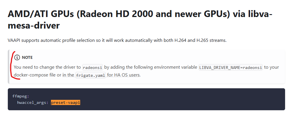

L’ajout/création de variables est dans la doc :
Hello @Matt1
A tester:
environment_vars:
  LIBVA_DRIVER_NAME: radeonsi
detectors:
  coral:
    type: edgetpu
    device: usb
ffmpeg:
  hwaccel_args: preset-vaapi
Bonjour @anon21985933 ,
Merci pour ta réponse, ça fonctionne ! :ok_hand: :+1:
Ci-dessous, je mets les logs pour montrer qu’il n’y a aucun warning après redémarrage du module complémentaire Frigate.
Je colle aussi ma config complète si ça peut intéresser quelqu’un qui a une machine similaire à la mienne.
Bon week-end :slightly_smiling_face:

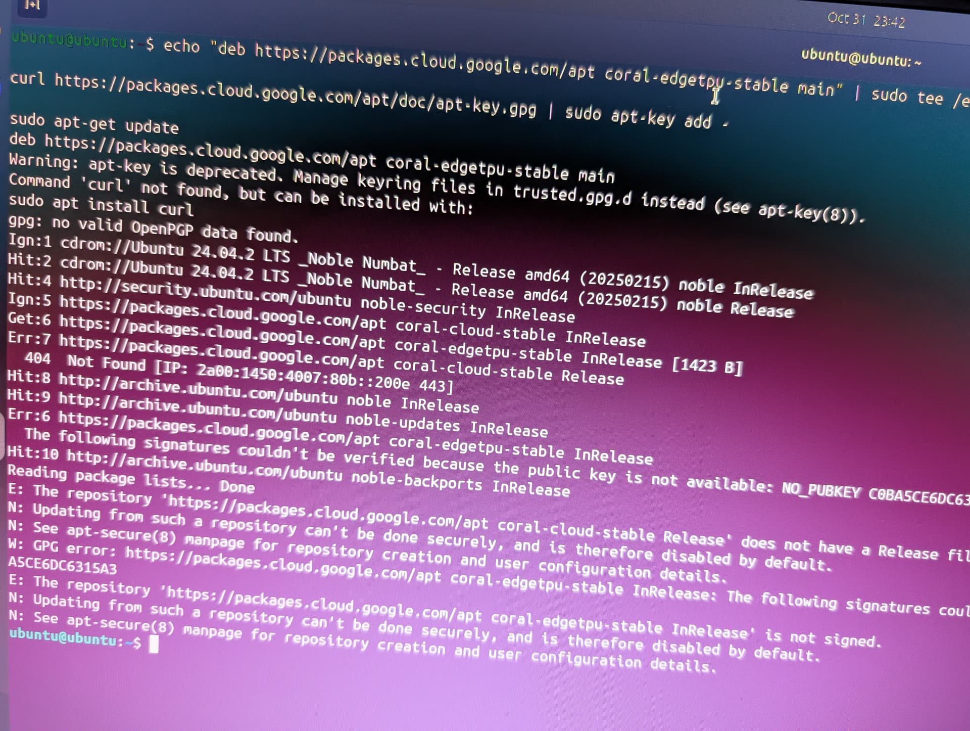

Salut @Matt1 et @Pulpy-Luke
Je me permets de te demander un petit coup de main pour ma clé CORAL USB,
Elle n'est pas reconnu directement dans homeassistant,
J'ai compris, enfin j'espère, qu'il fallais installer edge tpu runtime sur hoas? vie le processe indiqué au debut de cette discution!
Je suis sur minipc avce HAOS en dur, mais je n'arrive pas à installé le runtime pour que ma clé soit reconnu,
  • J'ai bien lancé ubuntu live pour accéder au terminal et pour pouvoir lancer la commande,
    Mais j'ai ça en retour !!!
Si vous avez un piste ou un process pour que je puisse enfin me servir de la clé avec Frigate ^
Merci par avance^

Je me répond à moi-même, donc pas besoin dans ma config de faire toute ces manipes,
Grrr , j’avais raté un truc essentiel, désactiver la protection dans l’add-on, voila pour ce qui chercherai des heures comme moi ^^
