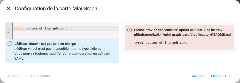

J’essaie d’installer mini-graph-card, après avoir mis le JS dans le répertoire www et tester les deux procédures indiquées, à chaque fois que je veux créer une carte, dans un tableau de bord, j’ai ce message.
Désolé si le problème est basique, je débute avec HA.

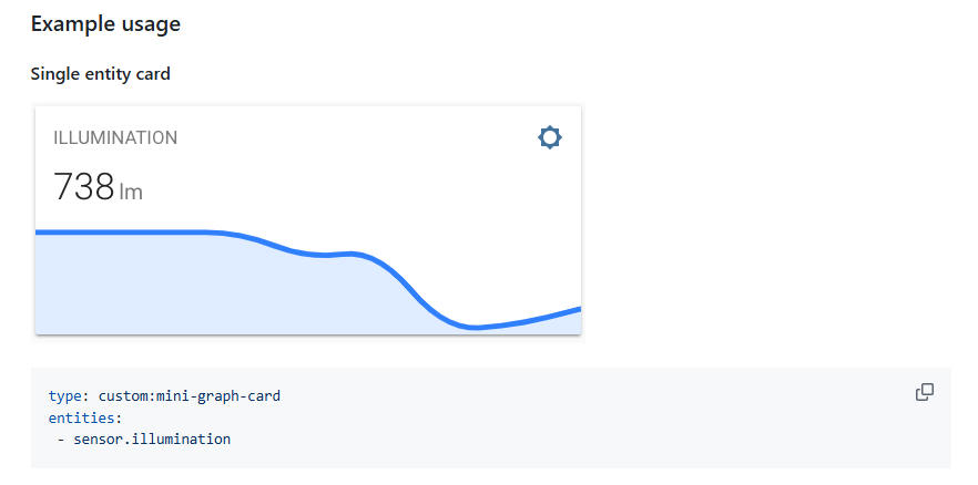

  • tout d’abord, il est préférable d’installer mini-graph card par HACS (voir la procédure ici : kalkih/mini-graph-card: Minimalistic graph card for Home Assistant Lovelace UI)
  • ensuite, l’écran que tu vois est tout à fait normal, car effectivement l’éditeur visuel n’est pas disponible pour cette carte. Il faut donc que tu saisisses les infos en yaml. Il y a des exemples sur le Github. Commence par faire un copier-coller et modifie le nom de tes entités par exemple.

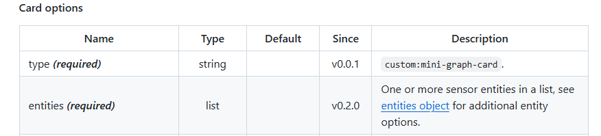

le message d’erreur, te dit que tu n’a pas le paramètre entites avec une entité pour afficher des données.
Il faut lire la doc sur le github:

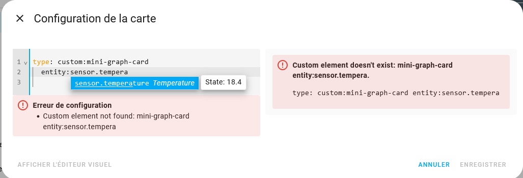

Ok merci, je n’avais pas compris qu’il fallait compléter le code qui apparaissait, mais j’ai maintenant un autre souci aucun des capteurs n’est reconnu. Lorsque je tape sensor. J’ai ma liste d’entité qui apparaît, mais quelle que soit celle que je sélectionne le résultat est Custom element doesn’t exist
Je tape bien le nom complet, ou je le choisis dans la liste, il apparaît donc sous son nom et non pas comme dans la copie d’écran ci-dessus avec le nom incomplet.
Déjà, tu as mis entity au lieu de entities. Il faut bien indexer le code, le entities doit es être collé au bord (là, tu as 2 espaces).
Il y a des exemples de code sur le github:

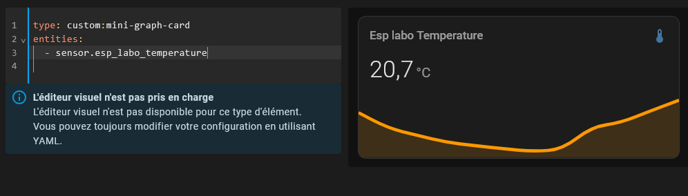

Merci @WarC0zes ça fonctionne, il ne me reste plus qu’a explorer la customisation. J’avais bien installé HACS
