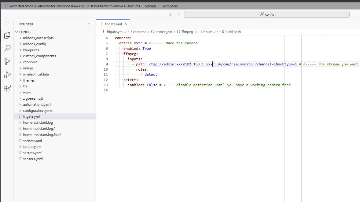

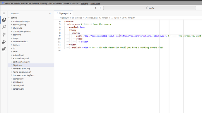

et le code dans ha
mqtt:
  enabled: False
cameras:
  entree_ext: # <------ Name the camera
    enabled: True
    ffmpeg:
      inputs:
        - path: rtsp://admin:xxxxx@192.168.1.xxxxx:554/cam/realmonitor?channel=1&subtype=1 # <----- The stream you want to use for detection
          roles:
            - detect
    detect:
      enabled: False # <---- disable detection until you have a working camera feed
lequel doit etre utilisé ?

Bon déjà
Ce frigate.yaml ne sert à rien, tu peux le supprimer.

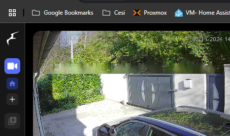

Sinon quand tu accèdes à l’ui de frigate, est-ce que tu vois bien ta caméra ?
je viens de le supprimer.
oui comment j’ajoute les autres

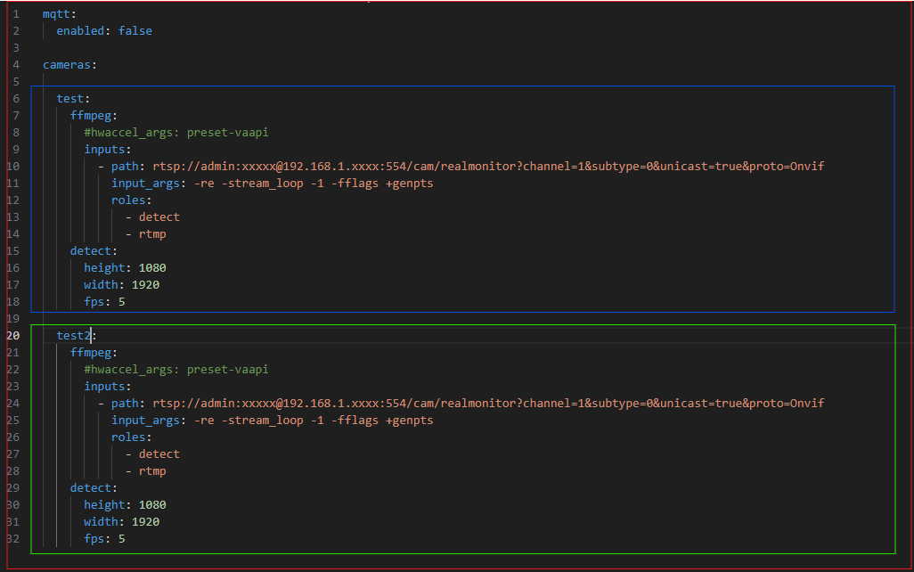

Tu crées un deuxième « bloc » caméra un peu comme ça :
  1. caméra « test »
  2. caméra « test2 »
Évidemment il faut modifier l’ip, le user et le password si besoin.
