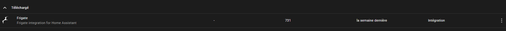

Salut @fcbghost
Une fois l’installation de frigate faite, il faut ajouter l’intégration côté HA :
Pour ça il faut aller la chercher sur HACS
As-tu lu la Doc ?
- HACS does not « configure » the integration for you. You must go to
Configuration > Integrationsand add Frigate after installing via HACS.

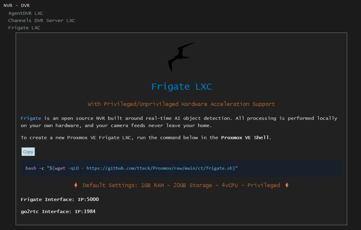

frigate je l’ai installer via tteck

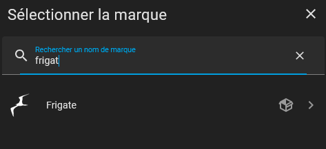

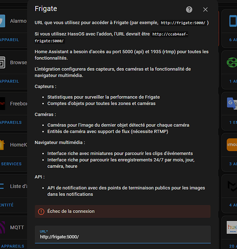

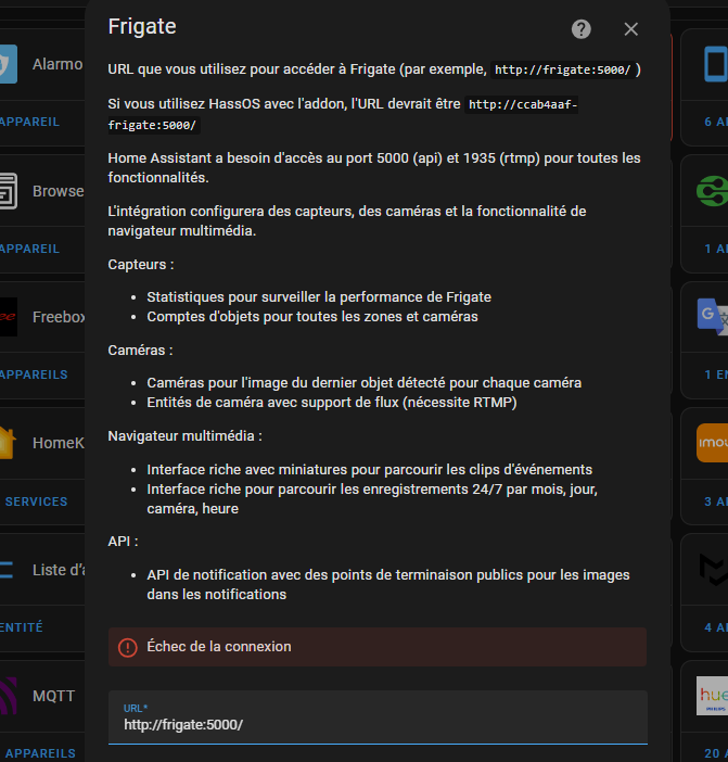

la je suis dans parametre ajouter instegration, j’ai mis frigate et il me donne une url mais cela ne fcontionne pas
Ok donc, ça doit être ça pour frigate ?
Si oui, alors lors de l’installation de l’intégration, l’url à renseigner ça devrait être :
http://ip_container_lxc:5000
yes je pense avoir l’ip mais cela ne fonctionne pas
j’ai le test : http://frigate:5000/ qui fonctionne mais je ne peux pas ajouter de cameras
Ça veut dire quoi ? que tu y accèdes via ton browser, ou que c’est l’url qui t’a permis d’aller au bout de l’installation de l’intégration ?
