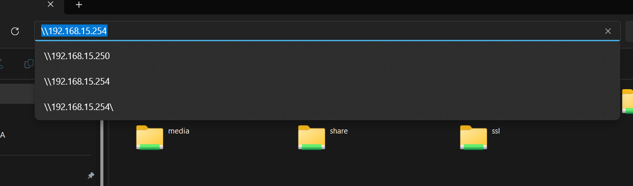

Dans la barre de l’explorateur, tu mets juste
\\192.168.150.111

pas dans le navigateur mais en haut de l’explorateur de fichiers :wink:
oui oui et il m’ouvre HA dans mon navigateur
je te raconte de la m…, je viens de refaire le teste et la il m’ouvre les dossiers sans même devoir mettre un MDP, par facilité faut juste que je trouve comment monter un lecteur
