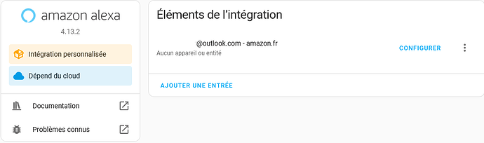

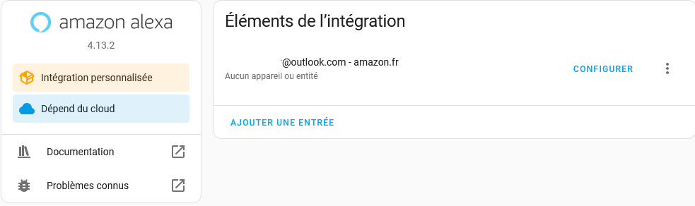

Super merci beaucoup. Ça semble avoir fonctionné. Par contre je n’ai aucun appareil ou entité. Normalement ça ne détecte pas automatiquement mes appareils ? J’ai encore loupé un truc ?
Si normalement tes appareils doivent remonter… C’est tout le but…
Je ne me rapelle pas si c’est automatique ou s’il faut les ajouter en cliquant configurer… ça fait quelques années que j’ai fait cette instal…
C’est bon il y a avait un petit délai, la 1er fois il me semble que c’était instantané.
En cliquant sur configurer il n’y avait pas grand chose à faire de plus.
Merci beaucoup pour le lien vers l’autre sujet.
